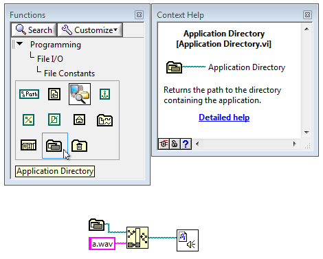

Sounddateien (WAV) in EXE Datei integrieren
' schrieb:Nur leider steht unter Projekt Files nur meine Vi Datei und weitere Dateien wie die WaV Dateien kann ich nicht hinzufügen
Das brauchst du dann auch nicht. Folgendes reicht vollkommen:
In dem Fall würde sich die Wave-Datei im gleichen Verzeichnis wie deine Exe befinden. Mit Unterverzeichnissen geht das natürlich genauso.
' schrieb:Hier wird der Pfad zur Laufzeit erstellt
Ab LV 2009 geht es, wie ich gezeigt habe. Das ist dann etwas einfacher (Burning_Man nutzt LV 2009). Bis Version 2009 ist dein Weg sicherlich der richtige.Smile
