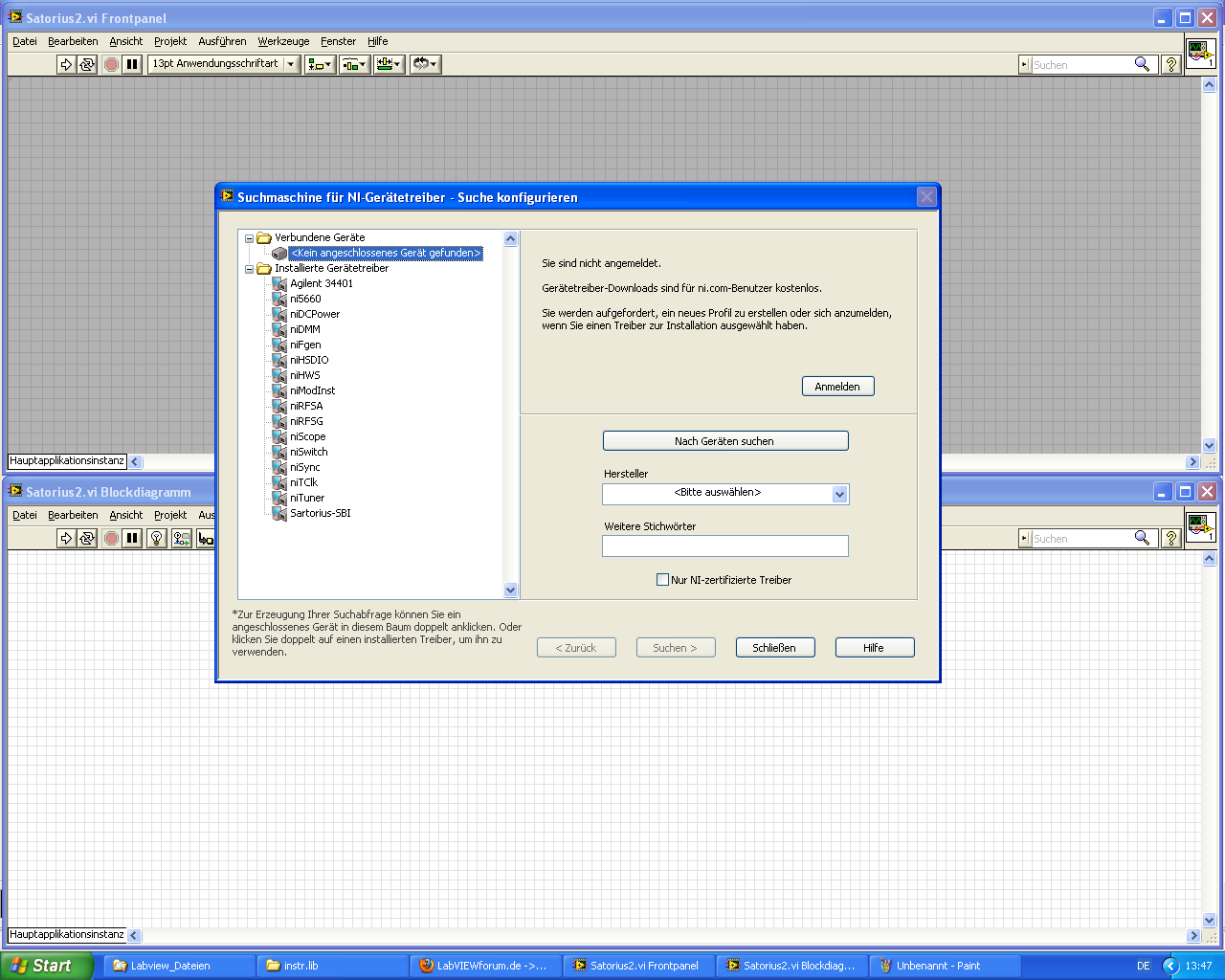

Ok es scheint ein Problem mit der Verbindung zu sein.
Wenn ich unter "Werkzeuge--Instrumentierung--Gerätetreiber suchen" nachschaue, sagt er mir, das kein Gerät angeschlossen ist.
Ich begreife nur nich, warum die Waage an dem alten PC erkannt wird und an dem neuen Teil nich...es sind beides stinknormale COM-Ports.
@ Y-T...was meinst du genau mit "Schnittstelle konfigurieren"? Muß ich tatsächlich das Kabel auseinandernehmen und meinen Wünschen entsprechend anpassen?
(Sorry für meine teilweise sicherlich dumpfen Fragen, aber ich bin auf dem Gebiet wie ein Kleinkind, welches erst noch anfangen muß zu laufen)

Auch wenn die Wahrscheinlichkeit gering ist, dass Satorius irgendwann einmal sein Kabelformat geändert hat, ein Durchmessen des Kabels kann nicht schaden.
Als nächstes überprüfe an Hand des Waagen-Handbuchs die Kommunikationseinstellungen deiner CP-Waage.
http://www.sartorius-mechatronics.com/uplo...df/MAN-CP-d.pdf
Das VI-Paket, das du heruntergeladen hast, will die Kommunikation mit den Standard-Parameters aufbauen, also
1200 Baud
ungerade Parität
1 Stopbit
7 Datenbits
Handshake: Harware Handshake
Im Max brauchst du da nichts konfigurieren, das steckt im "Initialize"-VI drin.

OK, es konnte gar nicht funktionieren - das Jumpersetting der Ports war noch auf RS422/485 eingestellt und zumindest über das Hyperterminal bekomme ich meine Waagenwerte - es ist auch immer der Fehler, welcher am naheliegendsten istSmile...ich werd mich morgen an das LabVIEW-Programm heranmachen und den Faden deshalb als noch nicht gelöst markieren.
