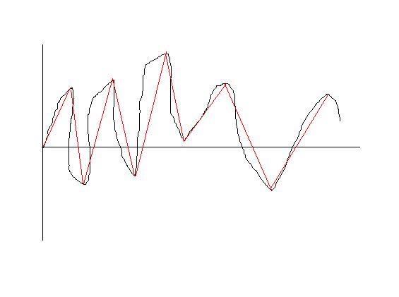

ich habe ein regelloses Messsignal, in dem ich die Umkehrpunkte suche. (->Bild)
Aber irgendwie finde ich im Moment keinen sinnvollen Ansatz.
Das Programm im Anhang benutze ich um mir ein Signal zu Testzwecken zu generieren.

Hallo Hans,
du suchst also die Punkte, an denen die 1. Ableitung ihr Vorzeichen ändert?
Und das man die 1. Ableitung diskretisiert per dx/dt berechnet, ist dir sicher auch schon mal untergekommen?
Noch mehr Tipps nötig?
Edit:
Dein Testsignal enthält natürlich viel mehr Rauschen als dein Beispiel-Bild. Aber wozu gibt es Tiefpass-FilterSmile

' schrieb:du suchst also die Punkte, an denen die 1. Ableitung ihr Vorzeichen ändert?
Peinlich peinlich....
Ja genau das. Wer mal ähnlich auf dem Schlauch steht -> Anhang

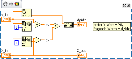

Hallo Hans,
eine Idee, die ohne Schleife und Shiftregister auskommt:
