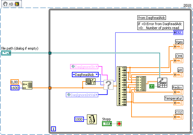

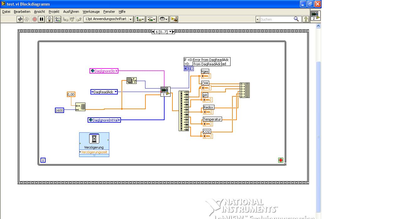

' schrieb:Hallo Knut,
die While-Loop gehört entweder um die komplette Sequenz oder zumindestens um den kompletten Code in Frame#6. Schließlich soll ja in der Schleife nicht nur der Code zum Dateischreiben stehen, oder?
Und für die Wartezeit gibt es einige Funktionen in der Timing-Funktionspalette...
Hallo Gerd,
also so wie im Anhang (LabVIEW 10)? Ist die Verzögerung richtig oder soll man dort besser "Bis zum nächsten Vielfache von" aus der Timing-Palette benutzen?
Ich habe leider keine Ahnung wie ich die Anschlüsse besetze?
Sonstige .vi  test.vi (Größe: 31,05 KB / Downloads: 193)

Hallo Knut,
schon wieder ein ExpressVI, wo doch auch "Bis zum nächsten Vielfachen" ausreichen würde...
-Wo ist deine Speicherfunktion hin?
Zitat:Ich habe leider keine Ahnung wie ich die Anschlüsse besetze?
Welche Anschlüsse? Kontexthilfe offen? Rechtsklick auf den Ein-/Ausgang und Erzeuge ->*-Element?
