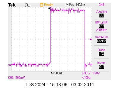

Ich stand vor einem ähnlichen Problem, die Lösung war dann dass ich mir selbst den Puls erzeugt habe. Der Witz an der Sache ist nur der, KANN das Deine Karte überhaupt? Meine Karte, die NI 6537 schafft ca. 2µs (500ns per Division) als minimaler Puls. Genau einstellen kann ich es bei mir nicht, ich lasse den Puls mit 0 1 0 erzeugen und schneller als die Karte kann ich eh nicht. Also ist die Frage eher, was schafft Deine Karte für einen Puls?

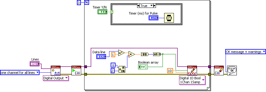

Das gibt es nicht, weil Du es Dir selbst schreiben musst. Keiner wird die gleichen Vorgaben haben wie Du.Wink
Nimm die Sampleclock, oder wenn das nicht geht schreib Dir Deine eigene Sampleclock (was nichts anderes ist als ein Array mit 0 1 0 1 usw) und schreib Dir zusätzlich ein Signal für den Puls (auch ein Array) und schicke beide Werte raus.
1 0 1 0 1 0 1 0 1 0 1 .............. Sampleclock
0 0 1 1 0 0 1 1 0 0 0 .............. Pulse (doppelte Werte nicht vergessen!)
Wenn Du dieses VI mit der doppelten Frequenz fährst (da Du ja nur mit dem halben Clock fahren kannst) solltest Du Dir Deinen Pulse generieren lassen können. So wie ich es oben gezeichnet habe wir dann der schnellstmögliche Pulse erzeugt, welchen Du dann (mit weiteren 1ern) dementsprechend verlängern kannst.
Ich würde zu Beginn mal einen einzigen Pulse schreiben, um die Zeit abschätzen zu können bzw. um zu sehen was der minimale Puls bei Dir ist. Probier das vorher aus. Wie siehst Du oben im Screenshot von meinem VI.
