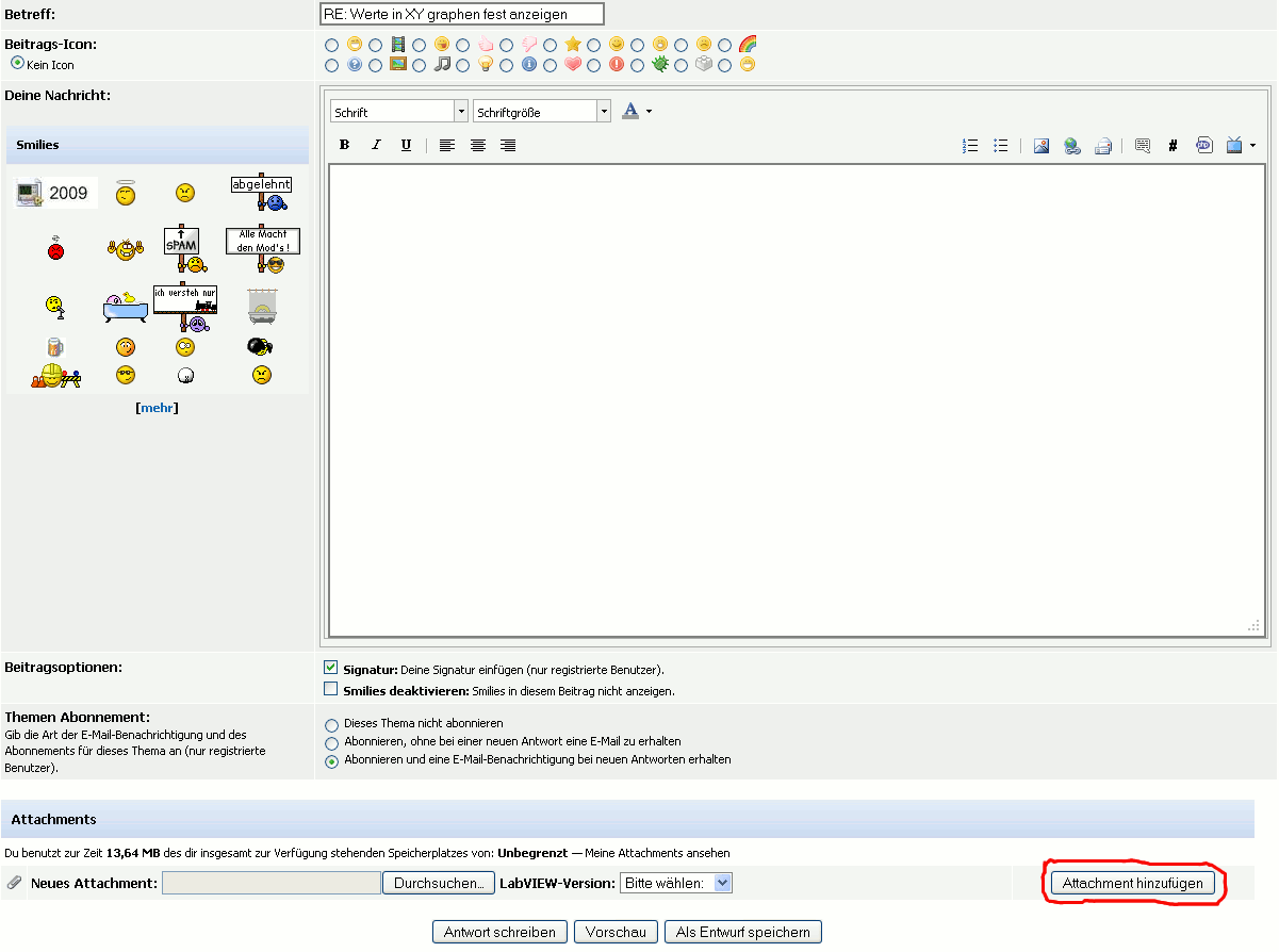

Ich würde dir gerne Einblicke in das Programm geben, aber irgendwie kann ich hier nichts hochladen.
Wenn du mir sagst wo ich das machen muss und wie dann bekommst du von mir auch ein Programm! Big Grin
Danke schonmal für die Antworten
Gruß Felix
05.04.2011, 14:06
RE: Werte in XY graphen fest anzeigen
Hallo lycaner,
ich hänge Attachments immer hier an:
05.04.2011, 14:10
lycaner274 Offline
Beiträge: 11
Registriert seit: Apr 2011
NI Labview 2010
Komisch jetzt geht es! Big Grin
Andere Frage. Ich habe versucht dir erst 2 Bilder hochzuladen die als BMP abgespeichert sind.
Aber das funktioniert nicht. Weißt du warum?
2010 .vi  Hörkurve1.vi (Größe: 150 KB / Downloads: 343)
Hallo lycaner,
BMPs sind (aus gutem Grund) verboten. Schon mal bemerkt, das PNG-Dateien bei gleichem Inhalt wesentlich weniger Speicherplatz benötigen?
