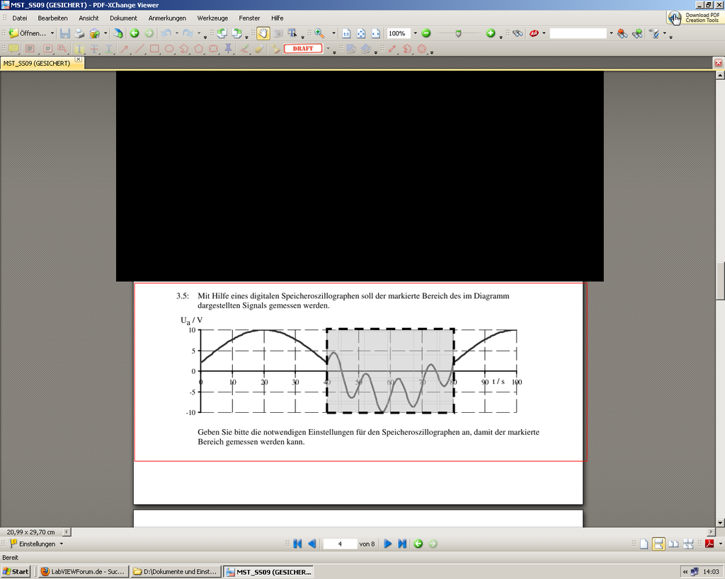

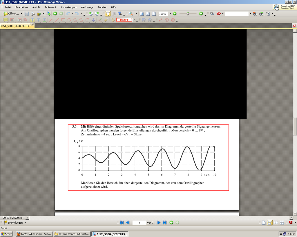

ich bin ein Maschinenbau-Student, der dieses Semester Mess- und Sensortechnik hat.
In dem hochschulinternen Praktikum wird auch mit LabView gearbeitet.
Allerdings komme ich mit den Triggerungsmöglichkeiten von "Trigger and Gate" nicht so gut zurecht.
Ich habe nachfolgend ein paar Aufgaben, die ich versuchte zu lösen, mir aber nicht sicher bin und ich jemandem bitte, der davon mehr Ahnung hat als ich, mir bei den Lösungen zu helfen.

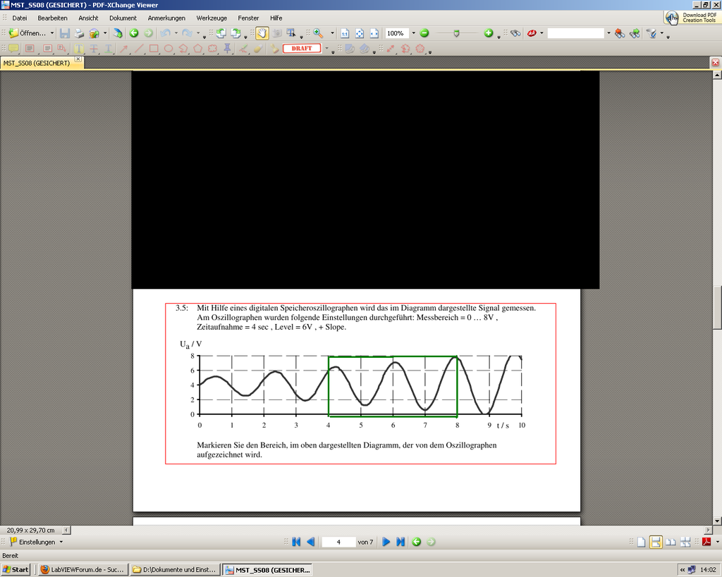

Lösungen:
=> Hier ist der grün markierte Bereich die Lösung.
Die anderen beiden Aufgaben sind ja nahezu identisch.
Bei der Aufgabe MST2 wäre es ja:
Messbereich: 10 bis -10 V
Zeitaufnahme: 40 sec
Level: 2,5 V, + Slope
Aber wie umgehe ich jetzt die vorherige Kurve? Gibt es hier so etwas wie eine Wartezeit?
Oder was bringt einem Post- und PreTrigger?
Eine abschließende Frage wäre noch, was für Einstellungen müsste man vornehmen, wenn man anstatt einem markiertem Bereich nun 2 oder mehrere Messen möchte?
Ich hoffe, jemand kann mir ein bißchen weiterhelfen.
