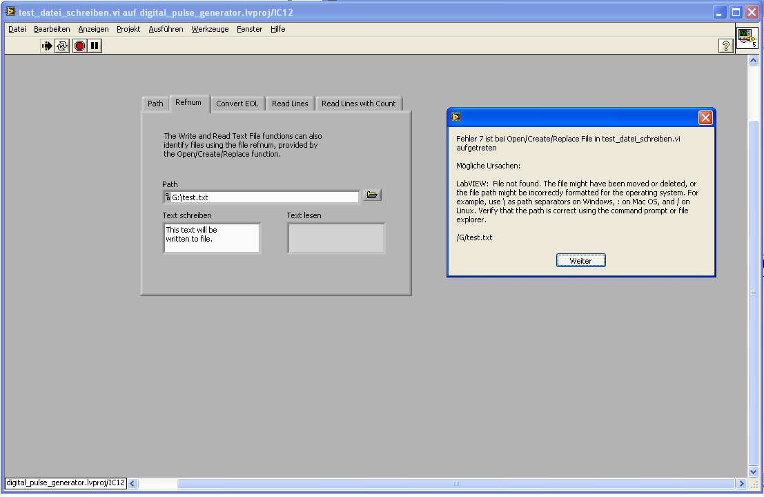

15.04.2011, 13:42 (Dieser Beitrag wurde zuletzt bearbeitet: 15.04.2011 13:44 von thomasd.)
thomasd Offline
Beiträge: 20
Registriert seit: Mar 2011
RE: Messwerte (array) in spreadsheet speichern
So hier mal ein Screenshot vom Beispielprogramm: der Pfad existiert, schreibrechte sind vorhanden und die Datei Test.txt ist auch vorhanden.
Er gibt trotzdem diese Fehlermeldung raus. Und wenn es mit so einem kleinen Beispiel nicht geht, dann ja erst recht nicht mit meinem eigentlichen Programm.
So langsam fällt mir auch wirklich nichtsmehr ein woran es liegen könnte.
Thomas
15.04.2011, 13:45
Beiträge: 17.538
Hallo Thomas,
Zitat:woran es liegen könnte
Vielleicht daran, dass diese Fehlermeldung einen anderen Pfad anzeigt als den, den du vorgegeben hast? (zumindest ist das ein Symptom...)
Häng doch mal ein VI an statt immer nur Bilder...

15.04.2011, 13:57 (Dieser Beitrag wurde zuletzt bearbeitet: 15.04.2011 14:14 von GerdW.)
Beitrag #19
Beiträge: 17.538
Hallo Thomas,
und auf welchem "Host" soll das Textdatei-Speichern laufen?
Versuchst du gerade, auf deinem cRIO auf ein Laufwerk "G:\" (welches sich auf deinem PC befindet) zuzugreifen???
15.04.2011, 15:06 (Dieser Beitrag wurde zuletzt bearbeitet: 15.04.2011 15:08 von jg.)
Beitrag #20
Ich kann Gerd nur zustimmen: ich glaube, bei dir liegen noch ein paar Denkfehler vor:
Obwohl du aktuell dein VI wahrscheinlich vom PC aus startest, so wird es doch auf dem cRIO ausgeführt. Somit hast du bei den Datei-Pfaden keine Zugriff auf die Verzeichnisstruktur des PCs! Du musst dich hier an der Verzeichnisstruktur des cRIO richten.
Dass du das FP zur Laufzeit betrachten und bedienen kannst, das hat wieder andere Gründe.
EDIT: Ich glaube, ich verschiebe den Thread mal lieber ins RT-Unterforum.
