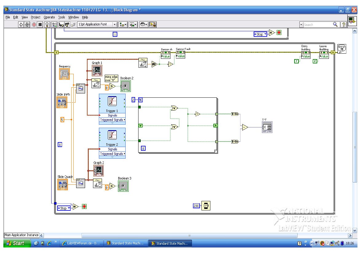

Hoffe der Printscreen ist okay so.
Das Problem ist, dass ich am Ausgang des Flip-Flops einen Boolschen Wert habe und nicht weiss, wie auszuwerten. Denn mit der unterschiedlicher Phasenverschiebung (+/- 90°) gibt es unterschiedliche Signale am Ausgang des FF.

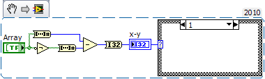

Hallo Lucas,
mir ist zwar nicht klar
- warum du den RS-FF so kompliziert aufbaust (siehe mein Attachment oben!)
- warum du den Output des FF aus beiden Durchläufen der FOR-Loop auswerten willst (wo ist da der Sinn?)
- warum du auch noch den nicht-invertierten mit dem invertierten Ausgang vergleichen willst (die sind doch komplementär!?)
aber bei dieser Rechnung bekommst du immer nur einen Wert aus der Menge [-3, -1, +1, +3] heraus.
Diesen Wert kannst du mit einer Case-Struktur auswerten:

Habe am Anfang nur den "normalen" Ausgang des FF versucht auszuwerten...
Ist mir aber bewusst, dass diese Lösung zu nichts führt.
Zu deinem Vorschlag:
Womit ist dieser Array (links in deinem Bild) verbunden ? Ich habe am Ausgang des FF einen boolschen Wert...

RE: Zeitverschiebung (Boolsche Werte)
Speichere einfach das Snippet, welches Gerd erstellt hat, und zieh es in dein LabVIEW rein.

@Gerd und JG
Jetzt muss ich nur noch sehen, wie ich mit diesen Werten (-3/+3 oder -1/+1) zurechtkomme. Denn schlussendlich muss ich diese Phsenverschiebung von -90° und +90° unterscheiden können.
