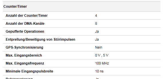

Hallo Zusammen,
Bin zwar neu hier im Board habe aber bereits ein einige Erfahrung in Labview.
Nun bin ich aber auf ein Problem gestoßen wo ich nicht so recht weiter weiß:
Ich habe einen Laser, der im 10kHz-Takt 1,5 µs lange Pulse generiert (TTL).
Ziel ist es nun mit der NI PCIe-6351 Karte ein Signal zu erzeugen, welches nur jeden N-ten Puls durchlässt bzw. ein darauf getriggertes Signal erzeugt, dass einen eigenen Puls nach jedem N-ten eigegangenen Puls generiert. Dabei darf jedoch kein Puls ausgelassen werden!
Ist dies überhaupt möglich mit dieser Karte oder brauch dazu bereits ein FPGA o.ä.?
Vielen Dank schon mal für die Ratschläge jeder Art.
Beste Grüße
jo0
18.05.2011, 18:39
RE: Pulse-Frequenzy-Divider mit NI PCIe-6351
Also laut Specs der Karte sollte der Counter das locker können:
Jetzt müsste man schauen, ob es eine Möglichkeit gibt, dass der Counter so ein Eingangssignal herunterteilt.
Ich weiß, dass es im DAQmx-Treiber solche Möglichkeiten für die SampleClock bei AnalogIn gibt, also vielleicht auch hier. Aber wissen tue ich es nicht.
