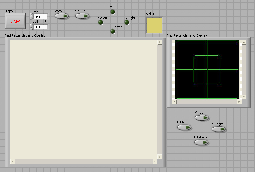

Hi Leute,

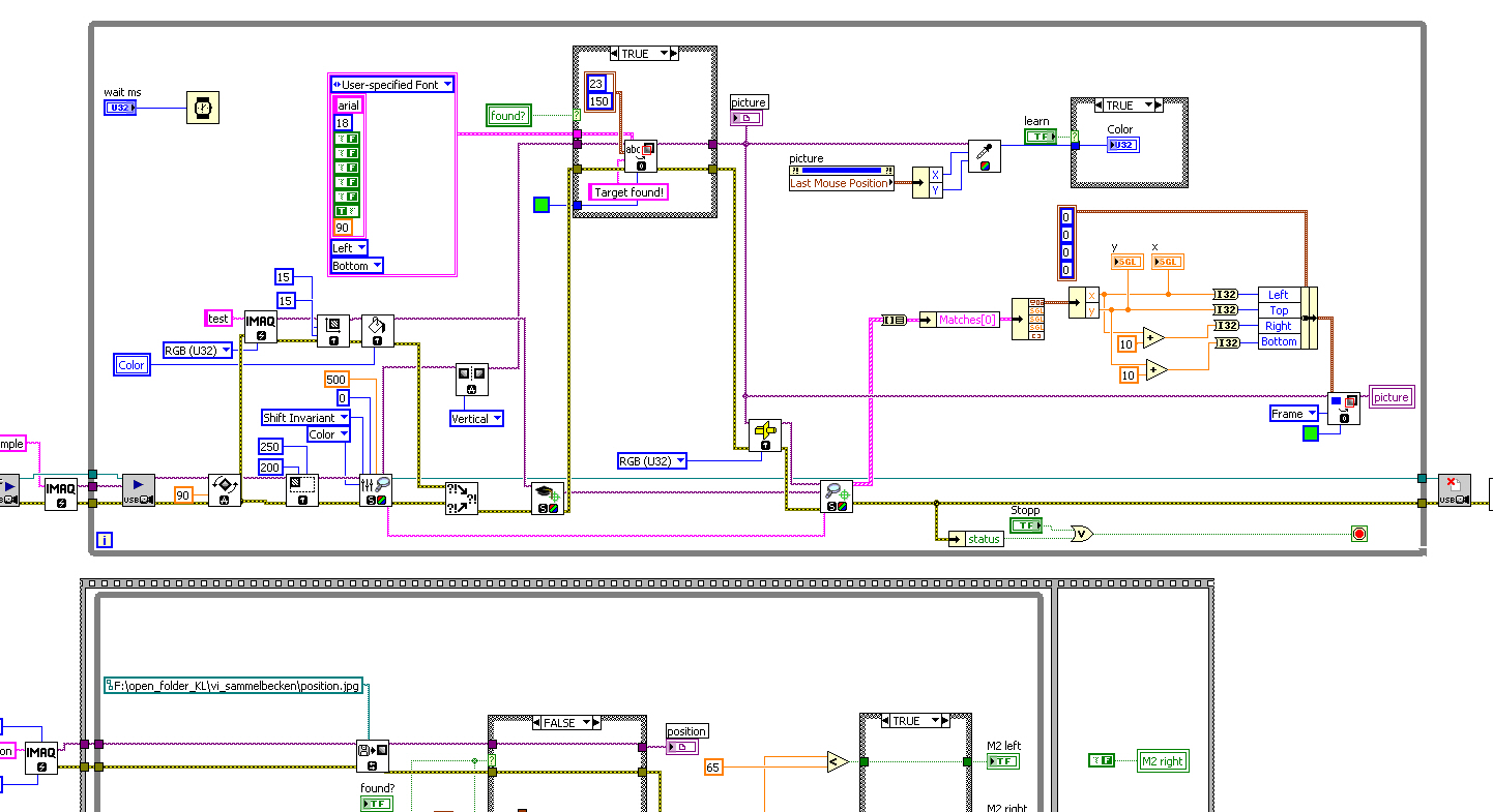

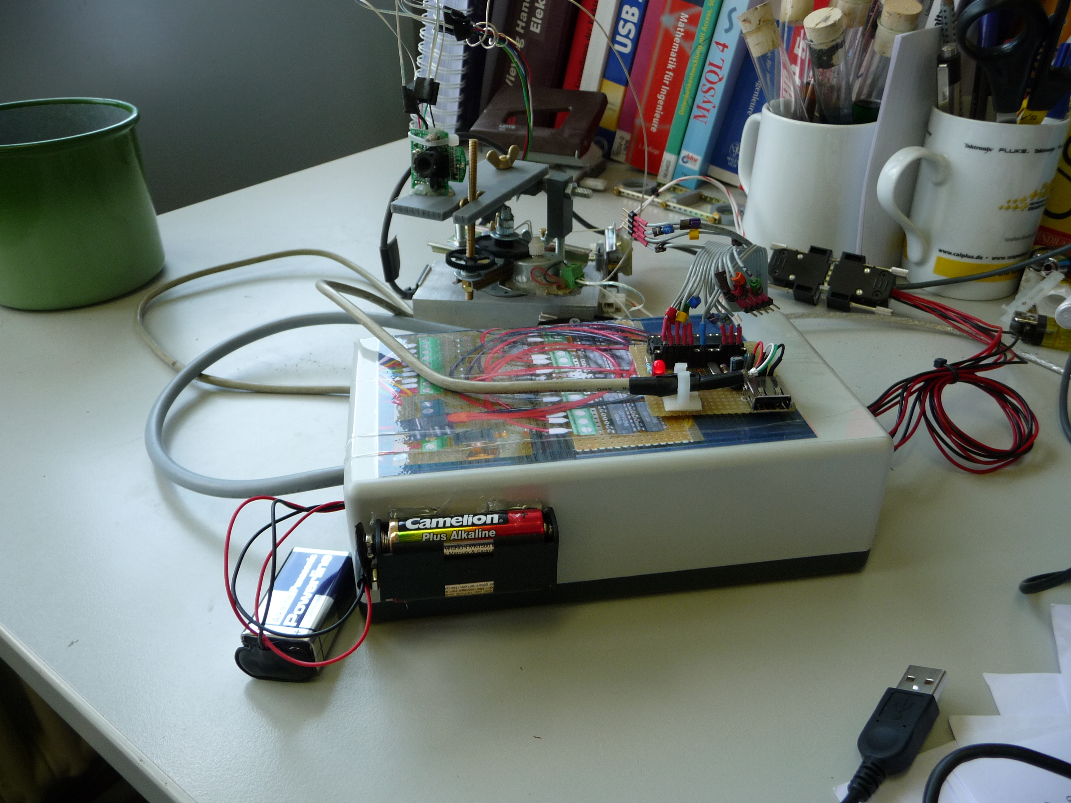

wenn man eine alte USB Kamera hat und noch ein altes CD Laufwerk ist es schnell realisiert ein Ziel mit einer Kamera zu verfolgen - und das alles automatisch. Über den LPT Port werden 2 Motoren (die aus dem CD Laufwerk) angesteuert. Hier bei muss man noch eine Verstärkerschaltung erstellen, da die LPT Outputs nur 1mA liefern können. Motor 1 wird für rechts und links drehen genutzt, Motor 2 für hoch und runter. Die Kamera liefert das Bild und die Logik übernimmt wie üblich LabView. Im Beispiel VI kann man eine Farbe aus dem aktuellen Bild über "lernen" auswählen (hier muss danach sofort die rechte Maustaste gedrückt werden, da sonst eine neue Farbe gewählt wird) und "lernen" wieder beenden. Danach sieht man bereits, dass LabView bereits das Ziel auswählt. Mit "On/Off" erteilt man LabView den Zugriff auf den LPT Port. Auf den LPT Port schreibt man Werte z.B. "1" Daten Pin 0 wird geschaltet, "3" Daten Pin 0 und 1 werden gleichzeitig geschaltet.
Zur automatischen Ansteuerung der Motoren wird ein Rahmen gewählt, in dem das Ziel sich befinden kann, ohne das die Verfolgung aktiv ist. Verlässt das Ziel diesen Rahmen, werden die Motoren aktiv geschaltet (bzw. einzeln oder gleichzeitig). Es ergibt sich von selbst, wenn das Ziel links aus dem Rahmen ist, dass der Motor 1 nach links schwenkt und umgekehrt, zudem wird die Bedingung gesetzt, dass wenn das Ziel das Bild komplett verlässt die "Verfolgung" deaktiviert wird. Man hat also ab diesen Punkt ein kleines System, welches aktiv Dinge verfolgen kann. Auf den Bildern ist noch eine kleine Platine mit einer LED zusehen, dies ist ein USB2LPT Konverter, da mein EEE PC keine LPT Schnittstelle besitzt.
Viel Spaß beim Testen und vielleicht beim Nachbau.
