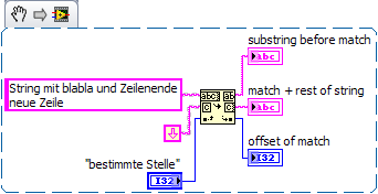

Hallo Stefan,
Zitat:ab einer bestimmten Stelle im Text den restlichen Text in derselben Zeile bis zum Zeilenumbruch auszulesen
Dies wäre mein Vorschlag:

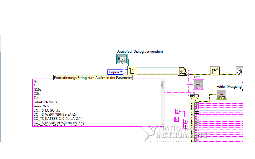

Ich glaube wir reden immer noch aneinander vorbei.
Daher habe ich einen Beispieltext im Anhang.
Die letzte Zeile enthält 2 Leerzeichen (Siehe Markierung).
Neben dem Beispieltext befindet sich nocheinmal der der Formatstring, der mit %s an betreffender Stelle nur das 2. markierte Leerzeichen finden soll. Tut er aber nicht! Auch nicht wenn ich %[ ] o.Ä. angebe. Daher dachte ich daran ggf. einfach "bis zum Zeilenende" zu lesen.
mfg Stefan

wenn du das gleich geschrieben und illustriert hättest, anstatt immer nur zu "meinen" und "denken", hätten wir nicht 8 9 Beiträge für die eigentliche Fragestellung gebraucht... Und mit Beispiel anhängen meinte Smile ich eher ein VI oder ein Snippet, dann muss man nicht immer (fehlerträchtig) abtippen, was andere in Bilder "malen"!
Funktioniert immer noch:
    (output1 = "\s\s", funktioniert aber genauso mit Eingangsstring "Test\s\ntestzeile2" und output1="\s")
%s sucht nicht nach Leerzeichen, steht ja auch so in der Hilfe. %[0-9a-zA-Z/ ] sucht nach allem bis zum Zeilenende - wie in meinem Snippet...
P.S.:
Zu deinem Bild: auch wenn SFS sehr mächtig ist, würde ich aus Gründen der Übersichtlichkeit nicht eine komplette Datei mit einem einzigen SFS und dann >30 Ausgängen analysieren. Irgendwann ist man länger mit dem Abzählen der Ausgänge beschäftigt als wenn man die Analyse in Teilbereiche auftrennt...
