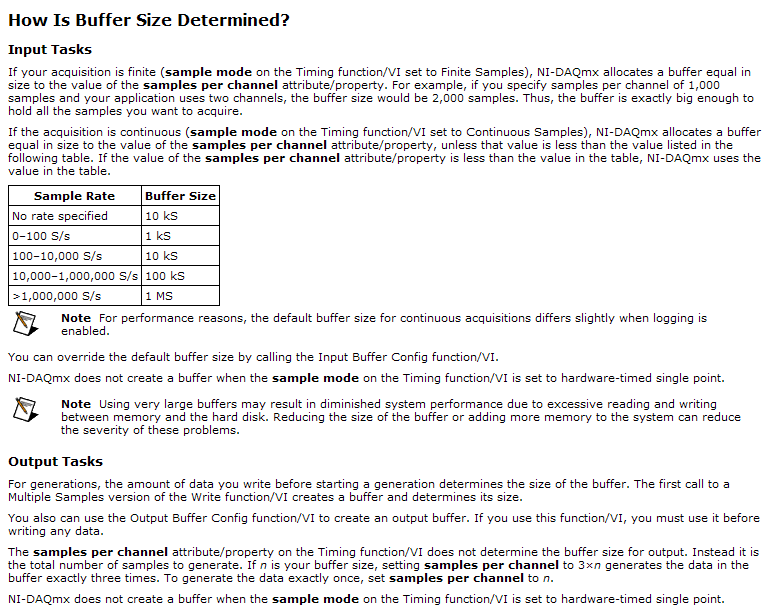

17.07.2011, 17:59 (Dieser Beitrag wurde zuletzt bearbeitet: 17.07.2011 18:00 von jg.)
RE: Puffern und Lesen
Der Karten-FIFO-Puffer hat eigentlich gar nichts mit den Einstellungen bei den DAQmx-VIs zu tun. Das ist nur der Hardware-Puffer, der dauernd in den Windows-Speicher übertragen wird.
Vielleicht hilft der Screenshot aus der Hilfe zum DAQmx Timing VI weiter:
Also, einen endliche Aufnahme kann auch mehr Samples haben als der Hardware-Puffer der Karte. Bei Einstellung "endlich" ist halt nur vorab bekannt, wie viele Messungen erfolgen sollen. Die kann man übrigens schrittweise per DAQmx-Read abholen, auch wenn die Gesamtmessung noch nicht vorhanden ist.
P.S.: Danke fürs Editieren. Smile
