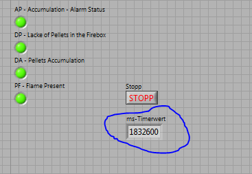

Nur ein kleines Problem hab ich noch. Meine Cycletime wird nicht geresetet. Also sie Zählt immer weiter. GIbts da noch eine eigene Funktion die bei STOP die Cycletime auf 0 setzt?

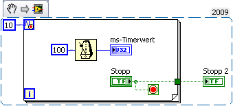

Du willst bei einem STOP-Signal eine Wartefunktion ("Wait ms" oder "Wait for next multiple") abbrechen. Das geht nicht - jedenfalls nicht mit der Standardfunktion. Du könntest aber auch statt z.B. 10s zu warten 100mal 0,1s warten und nach jedem Wait deine Stop-Bedingung testet: weiter warten oder gleich abbrechen...

Hallo JuL,
hier noch ein Bild für Begriffsstutzige Smile
(Stop2 ist das Stop-Terminal deiner While-Schleife!)

DankeWink Aber sollte sich Cycletime nicht normal auf 0 rücksetzen?

Hallo JuL,
Nö!
Rtmfx
Und zwar hier!
