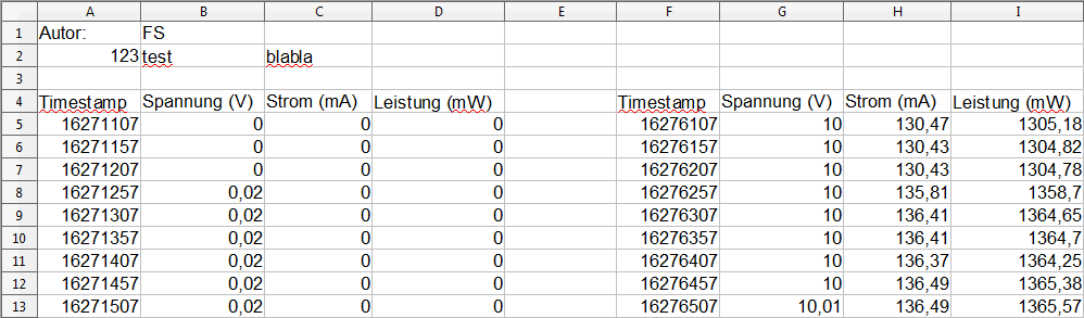

(20.07.2011 09:38 )GerdW schrieb:  Es ist für's Verständnis wesentlich einfacher, wenn man sich an dieser Stelle von dem Begriff "Excel" löst. Du erzeugst eine Textdatei im CSV-Format! Und es steht dir frei, diese Textdatei mit allem zu befüllen, was dir in den Sinn kommt...
Und da wir bei CSV-Dateien sind, verschiebt der MOD jetzt den Thread nach FileIO. :verschoben12:

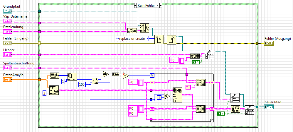

Soo... Smile Also ich hab mir daraus jetzt mal ein SubVI gebastelt. Dabei wird jetzt zwischen den Umbrüchen eine Leerspalte eingefügt. Spaltenbeschriftung lässt sich flexibel einstellen und ein Header kann auch oben angefügt werden (Autor, Datum, etc pp.). Denke damit sollten meine Anforderung an eine Art Protokoll erfüllt sein Wink
Danke nochmal an Gerd, das hat mir alles sehr geholfen Smile
