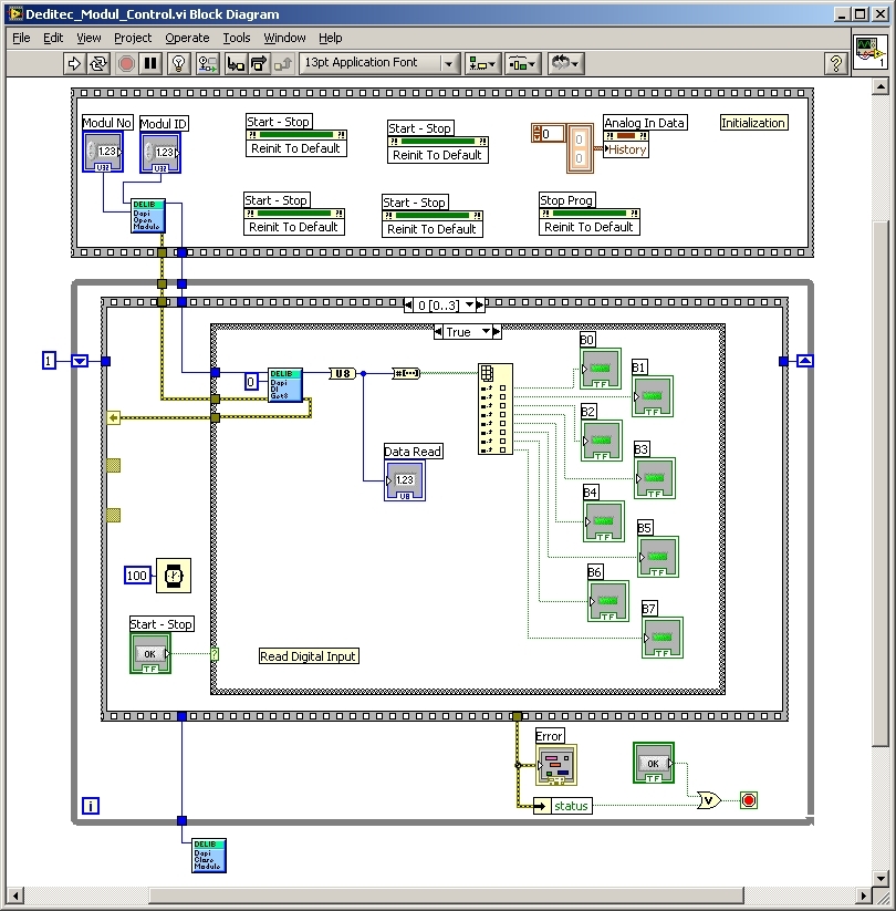

Hallo an alle,
ich weiß nicht, ob jemand mit Analog-Digital-Wandlern von Deditec o.ä. vertraut ist. Ich frage trotzdem mal:
Normalerweise besagt die Anleitung, dass für das Ausführen (bspw. von Testprogrammen) die entsprechende Treiberbibliothek in Labview eingebunden werden soll. Zusätzlich gibt es ein Beispielprogramm für einen AD_input_output-Wandler, den man nach Einbindung erfolgreich ausführen kann.
Ich bekomme jedoch Fehlermeldungen, dass bestimmte Ein- und Ausgänge der besagten Elemente nicht ausgeführt werden können bzw. möglicherweise Fehler beim Import entstanden sind.
Falls jemand ähnliche Erfahrungen damit gemacht hat würde ich mich über helfende Ratschläge sehr freuen.

Das kommt davon, wenn die Beschreibung auf der Webseite nicht mehr zur aktuellen DLL passt.
Zum DLL-Import-Assistent:
Der scheint grundsätzlich nicht mit dem im Header definierten Datenformat ULONGLONG (=U64) zu Recht zu kommen.
Da musst du "nur" im richtigen Schritt manuell nachbessern:
Exemplarisch hier bei den Funktionen, die dir eine Fehlermeldung ausspucken:
Aber auch bei den Funktionen, die ein ULONGLONG als Rückgabewert, da schlägt der Assi ein U32 vor:
Beseitige erst einmal diese Fehler.

Überall, wo im Header ULONGLONG definiert ist, bzw. wo der Import Wizard ein unsigned long long draus macht. Das sind nur 4 oder 5 Stellen (vgl. Screenshots).

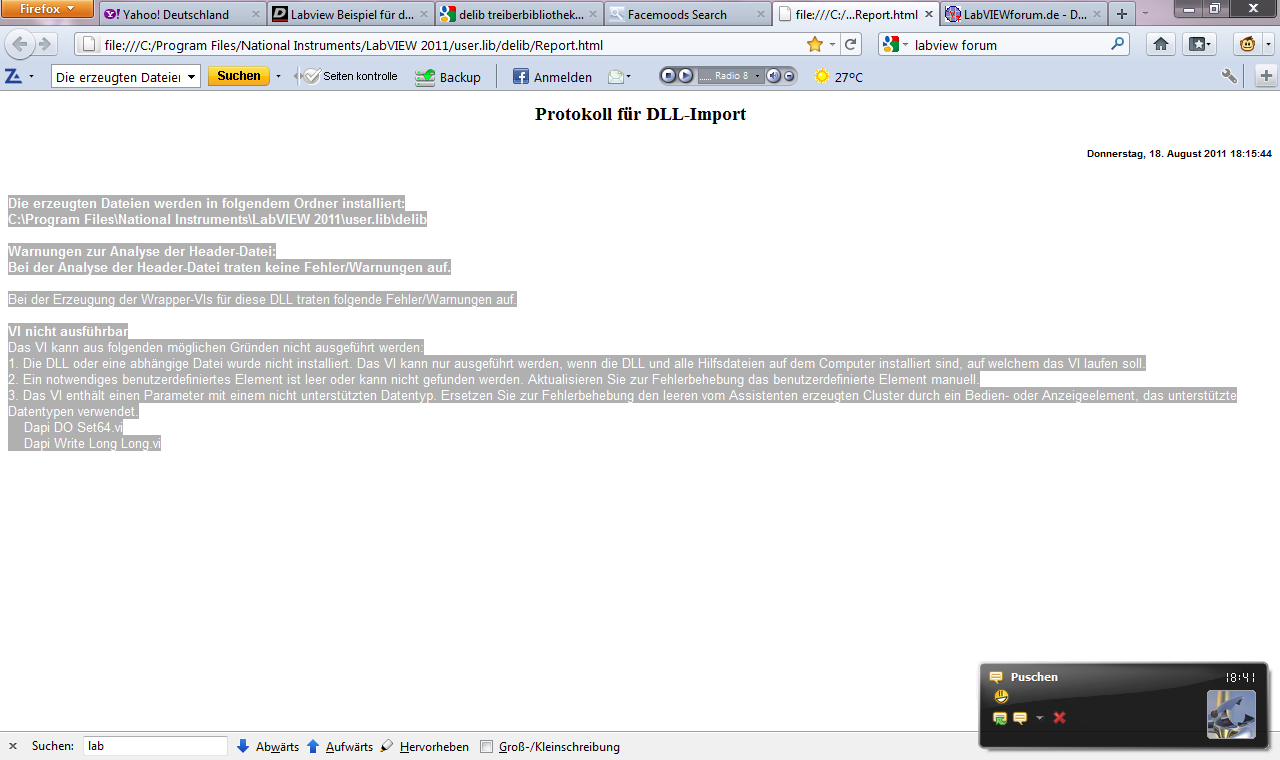

Also der Report zeigt mir nun keine Fehler mehr an.

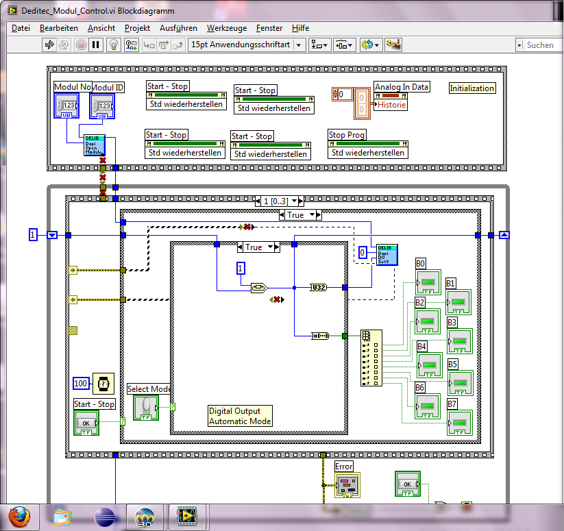

Trotzdem startet die VI nicht korrekt, weil Verbindungen wie sie in den Beispielbildern zu sehen sind nicht existieren (Gibt es da evtl alternative Lösungen?).
Außerdem bekomme ich ein zusätzliches Warnungsfenster beim Start Sad

Dann wähle beim Import-Wizard ein anderes VI-Schema aus, und zwar das MIT Error-Cluster.
19.08.2011, 15:38
Elliel Offline
Beiträge: 28
Registriert seit: Aug 2011
12
RE: Fehler bei der Ausführung des Deditec_Modul_Control.vi
Perfekt, läuft jetzt. Dankeschön an alle.

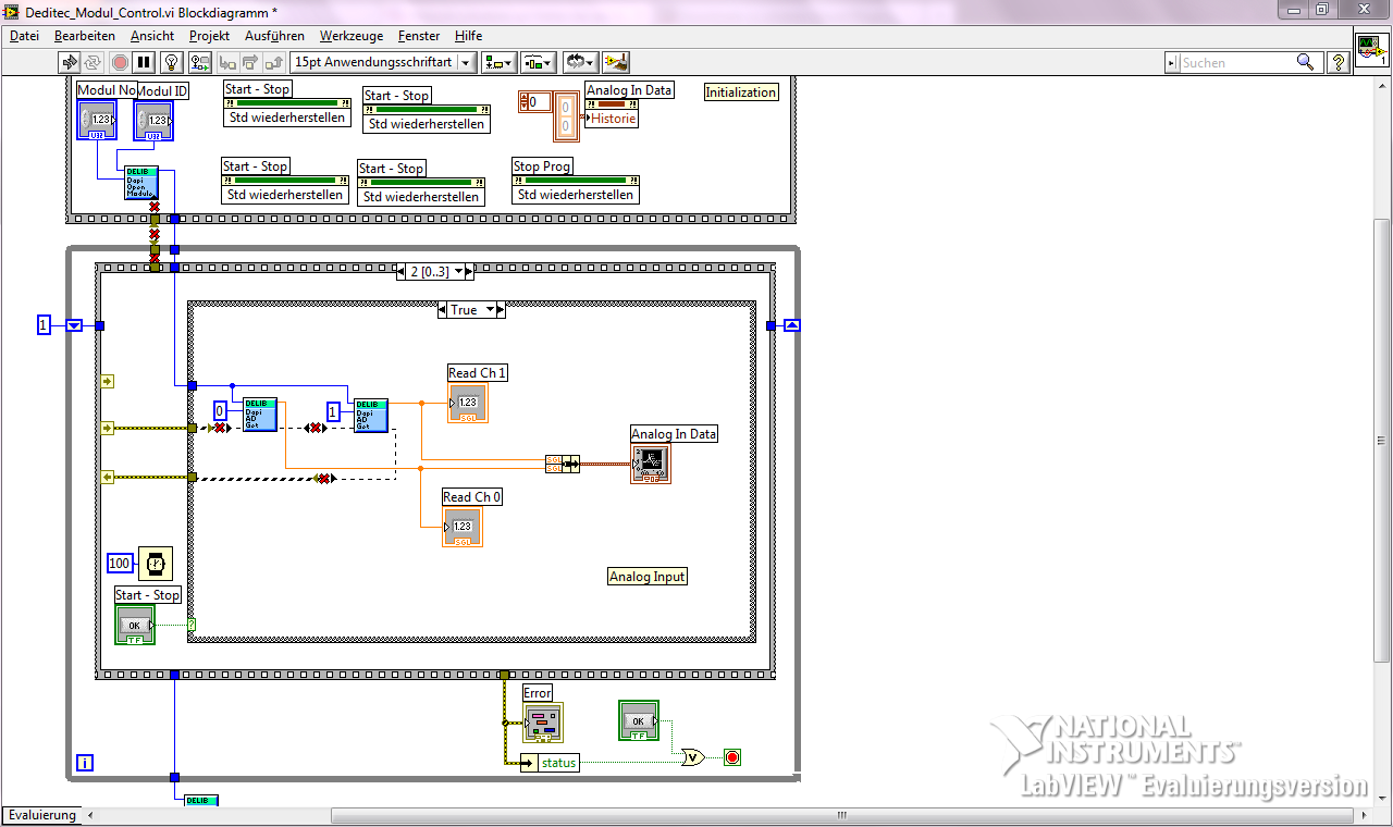

Hmm, ich hätte vllt noch eine letzte Frage zu dem Thema.
Beim Start werden mir Warnungen ausgegeben. Ich kann das Programm zwar ausführen, aber ich bekomme womöglich aufgrund dieser Warnungen kein Signal. Weiß nur nicht genau wie ich das beseitigen kann Sad
