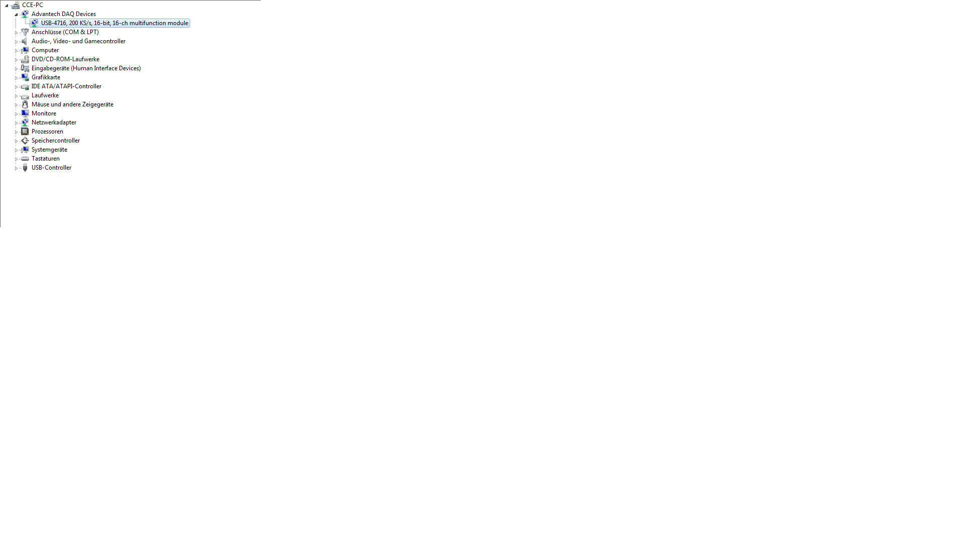

Zitat:- Existiert das Gerät?
Ja das Gerät existiert und wird von windows erkannt, wenn es das ist was du meinst. Dazu im Anhang ein Bild.
