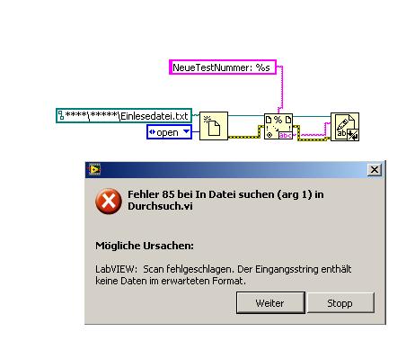

Moin,
ich würde gerne eine .txt Datei durchsuchen lassen nach bestimmten Mustern und dies dann ausgeben lassen.
Als Beispiel:
.txt-Datei enthält folgende Zeile:
NeueTestNummer: 555
Nun möchte ich das LV die Text-Datei nach diesem Muster durchsucht --> "NeueTestNummer"
Denn die Zahl dahinter (555) kann immer variieren.
Er soll aber trotzdem dann die Zeile inkl. Nummer "rausnehmen" und dann in eine andere .txt-Datei abspeichern.
Es kommt jedoch immer folgende Fehlermeldung:
"Scan fehlgeschlagen. Der Eingangsstring enthält keine Daten im erwarteten Format"
LV Version: 2011
0.0 .zip  Text-Datei auslesen.zip (Größe: 6,11 KB / Downloads: 360)
EDIT:
Das ganze soll nur als Grundlage zum Verständnis für ein größeres projekt sein.

RE: .txt Datei durchsuchen
Jop.
Ich hoffe man erkennt was.
EDIT:
In den 5 Wochen die ich jetzt mit LV arbeite, hab ich glaube ich noch nie ein Express-VI genutzt.

15.09.2011, 09:57
(15.09.2011 09:35 )lambda89 schrieb:  Jop.
Das geht ja GAR nicht: Du kannst doch nicht eine FileRefnum an ein ScanFromString anschließen! Wie der Name der Funktion schon sagt, da wird ein String gescannt.
Dein Vorhaben geht sowieso nur folgendermaßen: File (komplett) in LabVIEW einlesen und dann suchen.
15.09.2011, 10:01 (Dieser Beitrag wurde zuletzt bearbeitet: 15.09.2011 10:02 von lambda89.)
Ich dachte das hätte ich, wenn ich die Datei öffne.
15.09.2011, 10:11
(15.09.2011 10:01 )lambda89 schrieb:
(15.09.2011 09:57 )jg schrieb:  Das geht ja GAR nicht: Du kannst doch nicht eine FileRefnum an ein ScanFromString anschließen! Wie der Name der Funktion schon sagt, da wird ein String gescannt.
Sorry, mein Fehler, im Screenshot nicht erkannt, du nutzt ja "ScanFromFile".
