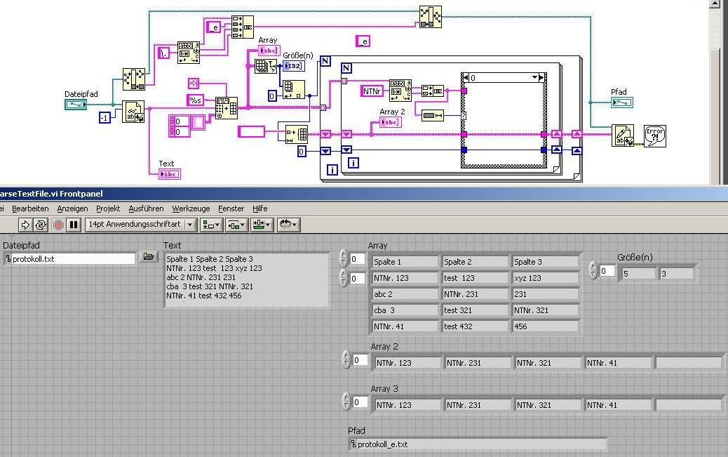

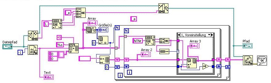

im beigefügten Beispiel versuche ich Deine Frage aufzugreifen und mit den von GerdW genannten LabVIEW-STRING-Functions nach einer gefragten Zeichenkette "NTNr" zu suchen.
Die Daten sind zeilenweise in der ASCII-Datei "protokoll.txt" gespeichert; darin sind die Spalten durch TAB getrennt. Diese CSV-Datei wird komplett in das STRING-Array >Text< eingelesen. Dieses Array wird mittels "Spreadsheet String to Array" in ein zweidimensionales STRING-Array >Array< gewandelt. In den verschachtelten FOR-Schleifen sucht "Match Pattern" nach "NTNr". Falls "NTNr" gefunden, wird "NTNr" samt dem folgenden Messwert in >Array3< (>Array2<) geschrieben. Abschließend wird >Array3< mit den gefundenen Einträgen in "protokoll_e.txt" gespeichert.
Ich hoffe, mein Beispiel hilft Dir.
Schöne Grüße,
BeFu
8.5 .vi  ParseTextFile.vi (Größe: 25,65 KB / Downloads: 219)
