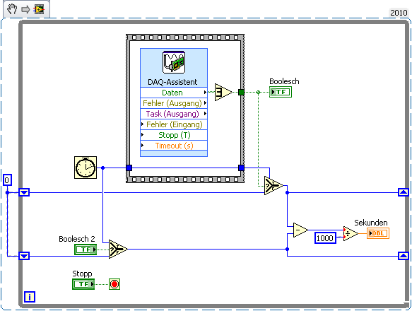

Hi, ich hoffe, ihr könnt mir weiterhelfen.
Ich habe vor einer Woche angefangen, mit LabVIEW zu arbeiten. Also noch recht unerfahren.
Jedenfalls, ich muss auf der Arbeit die Zeit messen.
Und zwar habe ich einen Akku , der dauerhaft eine konstante Spannung liefert.
Dieser soll die ganze Zeit laufen, bis er leer ist und die Zeit zwischen Anfang der Entladung bis zum Ende gemessen werden.
Ich nutze das NI USB 6009 und einen Digitalen Eingang. Also nur true und false Signal.
Ich habe mir sogar das Einführungsbuch gekauft, aber dort steht nur etwas zur Rechenzeit drinnen.
Ich würde mich sehr über ein paar Anregungen oder Lösungsmöglichkeiten freuen.

Hallo JNK,
du merkst dir die Zeit "zum Anfang der Entladung" und wartest dann auf das Signal zum Ende der Entladung. Dann nimmst du wieder die aktuelle Zeit und subtrahierst davon die vorher gemerkte. Schon hast du deine gesuchte Zeitdauer...
Es gibt übrigens eine ganze Palette mit Zeitfunktionen, einfach da mal reinschauen! Und in den Link meiner Signatur...

Danke hab es hinbekommen.
Ich denke, diese Lösung ist nicht optimal aber sie funktioniert. :-)

Hallo JNK,
kann es sein, dass dein VI mit RunContinuous gestartet wird, weil du zu faul bist, selbst eine Schleife zu programmieren? Tststs...

Ja zur Zeit schon wie gesagt, ist noch nicht ganz fertig.
Ist halt der Testaufbau gewesen
