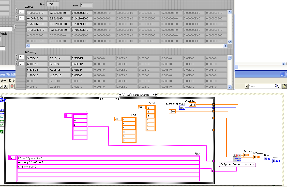

ich habe folgende Herausforderung: 5 quadr. Gleichungen mit 5 Unbekannten
Dies möchte ich mit LV berechnen wenn möglich.
Dazu verwende ich die Funktion "nD Nonlinear System Solver (Formula)".
Das im der Hilfe dazu genannte Bsp. funktioniert (3 quadr. Gleichungen mit 3 Unbekannten).

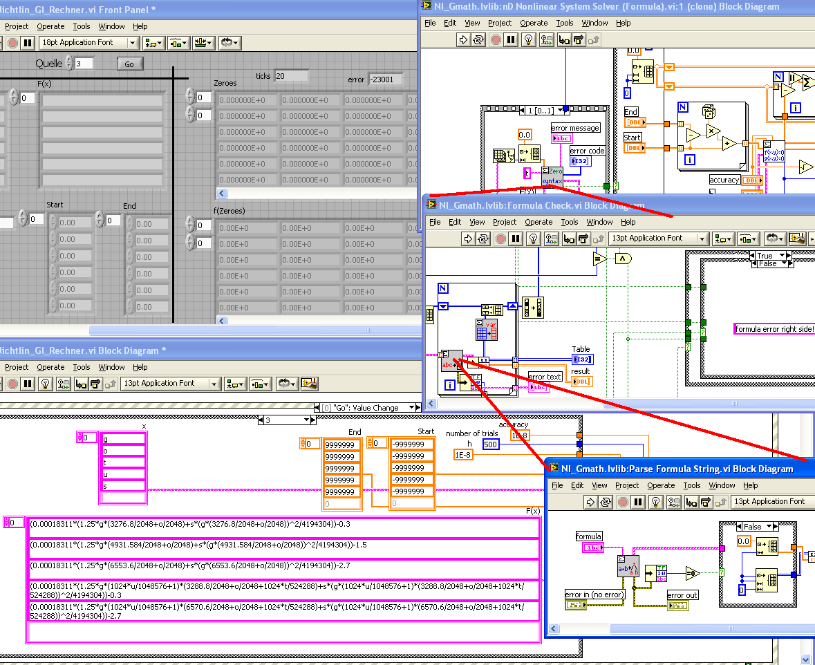

In meiner Erweiterung hingegen bekomme ich einen error -23001 ausgegeben.
Herausgefunden habe ich schon das kein [] oder _ verwendet werden kann,
sowie anscheinen die Variablen nur Kleinbuchstaben mit index 0....9 haben dürfen.
Der Fehler entsteht hier irgendwo (siehe Bild dazu):
NI_Gmath.lvlib:Parse Nonlinear System Solver (Formula) ->
NI_Gmath.lvlib:Parse Formula Check.vi -> (Fehlermeldung "formula error right side!")
NI_Gmath.lvlib:Parse Formula String.vi und weiter ist es nicht ersichtlich da ich es nicht debuggen kann
Was versteht LV nicht? Ich denke es liegt an irgendeiner Syntax? Wer kann mir hirzu weiterhelfen?

() sollten auch gehen und x*x oder x^2 ist ebenso egal.

Zum lösen von Gleichungssystemen würde ich den Mathscript-Node nutzen. Dieser ist zu finden unter Mathematics->Script&Formula.
Man kann dort, ähnlich wie in Matlab, Gleichungssysteme z.B. in Matrizenschreibweise lösen. Ich persönlich finde es übersichtlicher
als mit den Standard-LV Funktionen. Leider kann ich im Moment kein Beispiel hochladen. Hab leider derzeit kein LV zur Hand.
Vielleicht schaff ich es in den nächsten Tagen.
