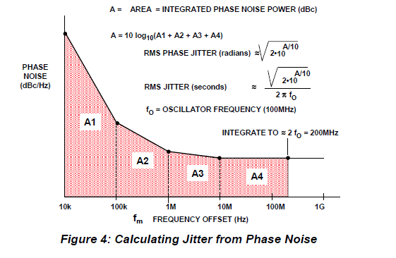

Diese Werte möchte ich jetzt umrechnen in den sogenannten Phasen-Jitter (RAD)
Dazu gibt es eine Application Note von Analog-Device mit der angehängten Grafik.
Kann mir bitte jemand sagen wie ich die Integralrechnung im Labview umsetzen kann ?
Evtl. mit Beispiel.

Hallo Lucki,
das ist generell richtig ,
aber ich benötige die einzelnen Flächenintegrale (in der Grafik A1....A4).
Trotzdem danke erstmal.

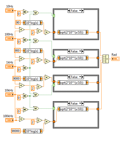

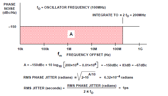

ich wollte nochmal klarstellen, was ich berechnen möchte.
Ich bekomme Messpunkte einer Phasenrauschkurve wie bereits am Anfang beschrieben.
Diese möchte ich jetzt in Phasen-Jitter (RAD) umrechnen.
Ich habe mich anhand der AN von Analog-Devices mal hingesetzt und ein VI geschrieben, welches das machen soll.
Wer die komplette AN lesen möchte , hier ist der link:
http://www.analog.com/static/imported-fi...MT-008.pdf
Im Anhang befindet sich nochmal ein Auszug und ein Bild meines Programms.
Könntet ihr vielleicht mal schauen, ob ich richtig rechne ?
Vielen Dank.
