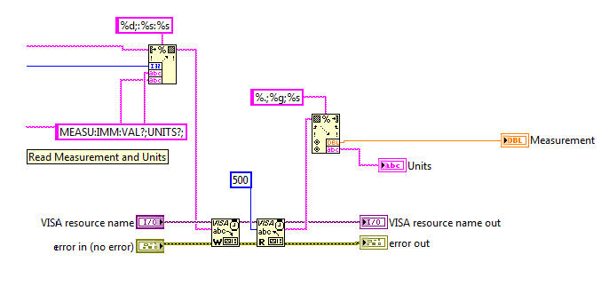

Im Anhang ein weiteres "professionelles" Paintbild zur Veranschaulichung; Die abgebildete Schaltung spricht das Oszilloskop an und stellt es auf die eingebenen Einstellungen ein, dabei wird der Einstellung entsprechend ein Wert ausgegeben und abgebildet, das Ergebnis erscheint im "Measurement" bezeichneten orangenen Teil (= Array ?!); lässt man diese ausgelesenen Daten in eine Datei schreiben, ergibt es eine Tabelle der Form:
Data11
Data12
Data13
Vom Prinzip her erwünscht, allerdings soll das Programm eine weitere Messgröße im Optimalfall zeitgleich, im akzeptablen Fall in der selben Sekunde auslesen. Daher habe ich diese Funktion in der durchwechselnden Struktur eingebettet; das resultierende Ergebnis ist leider nicht das erwünschte, daher muss der Fehler noch im Bereich des in das Array schreibens/ Daten auslesen liegen.
An GerdW, danke ich nehme das mit dem RubeGoldberg-mäßig mal als Kompliment und baue der Übersichtlichkeit zuliebe dankend deinen Vorschlag ein! Meine Frage, i läuft von 0 (?) bis n, die Bedingung ist nun i und 1 = 0, daraus folgt true oder false -> in welchem Fall wechselt das nun zwischen true und false hin und her? Mein Fehler muss ja beim Verständnis der laufvariablen i liegen, vielleicht könnte mir da kurz jemand einen Satz zu erklären, danke in jedem Fall!
An chrissyPu, der neue Paint-teil soll zeigen, dass es sich dabei möglicherweise um ein Array handelt, was zunächst die orange Färbung erklären würde, allerdings kann man sich die Werte anzeigen lassen und eben auch in eine Datei schreiben, getestet habe ich es allerdings nur mit dem schreiben in eine Datei innerhalb der selben Schleife, nicht ausserhalb; meine neueste Idee lade ich auch im Anhang hoch, etwas geordneter, allerdings immernoch nicht funktionierend; Ich könnte auch ein Beispiel der erstellten Datei hochladen, sollte das hilfreich sein.

Zitat:Meine Frage, i läuft von 0 (?) bis n, die Bedingung ist nun i und 1 = 0, daraus folgt true oder false -> in welchem Fall wechselt das nun zwischen true und false hin und her?
Kontexthilfe lesen!
Die UND-Funktion arbeitet bei Integerwerte bitweise, d.h. "i AND 1" testet das LSB des Counters. Wenn i gerade ist, ist das LSB 0 und das Ergebnis FALSE, während bei ungeraden Zahlen das LSB gesetzt ist und das UND ein TRUE ergibt...
11.04.2012, 12:53
RE: DAQ für ein Oszilloskop (TDS1000)
Hallo MrCurry,
Zitat:der neue Paint-teil soll zeigen, dass es sich dabei möglicherweise um ein Array handelt, was zunächst die orange Färbung erklären würde
Die Farbe eines Drahtes hat nur mit dem zugrundeliegenden Datentyp zu tun. Die Aussage zu Array (Größe und überhaupt) steckt dagegen in der Dicke des Drahtes...
Hast du schon mal den Grundkurs LabVIEW absolviert?
