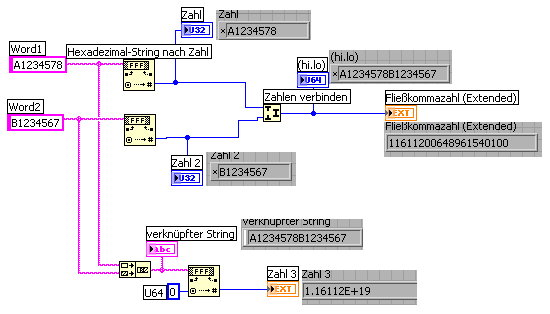

' schrieb:kann mir jemand eine Möglichkeit sagen, wie ich eine 4 Byte große integer Zahl in eine Gleitkomma zahl wnadle?
Von den vielen Möglichkeiten hier zwei als Beispiel.

' schrieb:Ich bekomme die Zahl:
3281387520
Was dem Wert
-300,00 entspricht
Dann also so:

hey Lucki das sieht ja gut aus,
W
so geht es einigermaßen, gibt es auch noch ne möglichkeit die nachkomma Werte herauszubekommen?
22.08.2006, 09:10 (Dieser Beitrag wurde zuletzt bearbeitet: 22.08.2006 09:11 von Lucki.)
4-Byte Doppel Wort in Gleitkommazahl umwandeln
' schrieb:gibt es auch noch ne möglichkeit die nachkomma Werte herauszubekommen?
Die gezeigte Umwandlung ist ohne Genauigkeitsverluste. Ein andere Sache ist, daß die Anzeige der Zahl auf dem Display evtl. nicht mit der vollen Stellenzahl erfolgt, was aber für die weitere Verwendung der Zahl in Rechenoperationen ohne Bedeutung ist. Zahlenformat und Stellenzahl kannst Du mit Eigenschaften/Format nach Deinen Wünschen einstellen, aber wie gesagt des betrifft nur die Anzeige, nicht aber die Zahl an sich.
