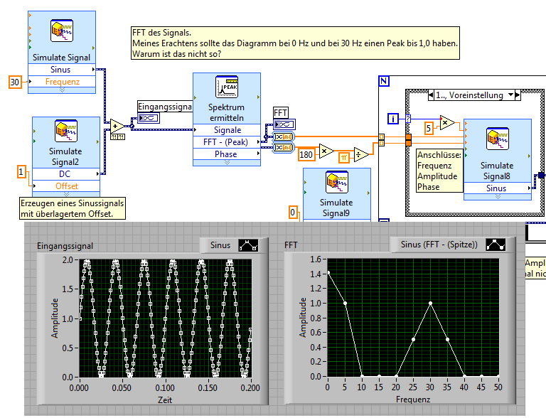

ich hab ein VI angehängt mit dem ich ein Sinussignal erzeuge, davon das Spektrum berechne und dann daraus wieder das Sinussignal rekonstruieren möchte. Leider funktioniert das nicht so ganz. Das erzeugte Spektrum sieht nicht so aus, wie ich mir das gedacht hätte. Wahrscheinlich verstehe ich die Fourier-Transformation einfach nicht.
Wäre nett, wenn mir jemand weiterhelfen könnte.

Also bei mir wird genau das gemacht, was Du selbst als richtig erkannst hast:
Der Peak ist natürlich verbreitert, bedingt durch das Fenstern. Ideale Verhältnise hat man dann: Genau ganzzahlige Anzahl von Schwingungen, und dann nicht fenstern.

Ich hatte einen Fehler drin, den Du korrigiert hast. Im Text bin ich davon ausgegangen, dass der Sinus am Eingang mit einem Offset von 1 überlagert wird. Bitte die 0 durch 1 ersetzen.
Hätten in diesem Fall nicht Peaks bei 0 Hz und bei 30 Hz mit der Amplitude 1 entstehen müssen? Wir haben zwar den Peak bei 30 Hz mit A=1, der Peak bei 0 Hz hat aber die Höhe Wurzel(2). Außerdem haben wir noch Punkte bei 25 Hz und 35 Hz mit A=0,5. Was soll das denn? Ich dachte, das könnte davon kommen, dass wir ja keine kontinuierliche Funktion haben, sondern diskrete Werte. Deshalb versuche ich das Signal zu rekonstruieren. Dabei erhalte ich aber nicht das Ausgangssignal. Daraus schließe ich, dass ich einen Denkfehler habe und bin für Hilfe dankbar.

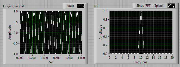

3) Die eleganteste Methode ist natürlich, bei der Messung darauf zu achten, dass eine genau ganzzahlige Anzahl von Perioden abgetastet wird. Wenn man die Frequenz selbst generiert, z.B für Frequrnzgangmessungen, dann lässt sich das machen.
Habe das mal mit Deinem Vi gemacht: 1024Samples, 10Hz, ft=1024Hz (ergibt genau 10 Perioden)
Im Ergebnis sieht man eine reine Spektrallinie (Fensterfunktion natürlich ausgeschaltet, siehe weiter unten):

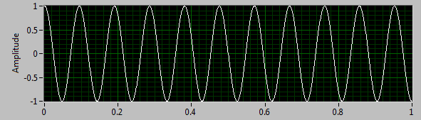

Beispiel cos-Signal 10.5 Hz, Dauer 1 sec, Anz.Samples 1024, Samplerate 1024 /s
So die Schwingung aus:

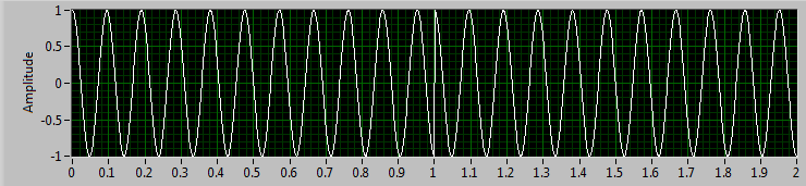

Da bei der Fouriertransformation die Schwingung beiderseits undendlich lang fortgesetzt wird, hat man bei jeder vollen Sekunde einen hässlichen Phasensprung:
Bei der Spektralanalyse hat man hier Frequenzen als Vielfaches von 1/T = 1Hz. Da eine Spektrallinie 10.5 Hz nicht darstellbar ist, erwartet man 2 gleichstarke Spektrallinien bei 10 und 11 Hz. Das ist auch so, aber darüber hinaus hat man jede Menge andere Linien, bedingt durch die Sprünge in der Zeitfunktion: (weiße Kurve)

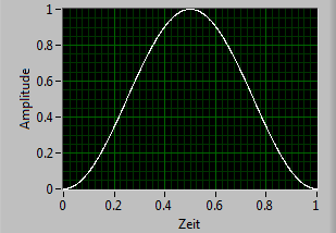

Um diese anderen Linien zu schwächen, wird der Signalverlauf mit einer "Fensterfunktion" multipliziert. Im Falle des Hann-Fensters ist das eine (1-cos)-Funktion:

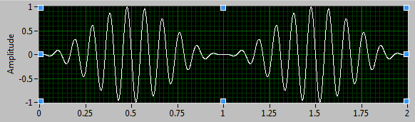

Der neue Signalverlauf hat bei den vollen Sekunden keinen Sprung mehr, sondern ist stetig und hat beiderseite den Wert 0:
Die aus dem Sprung resulitereden Oberwellen (der Grundfrequenz 1 Hz) werden damit entscheidend gedämpft. Das Leistungssprekrum (s. oben rote Kurve) sieht damit wesentlich besser aus.
