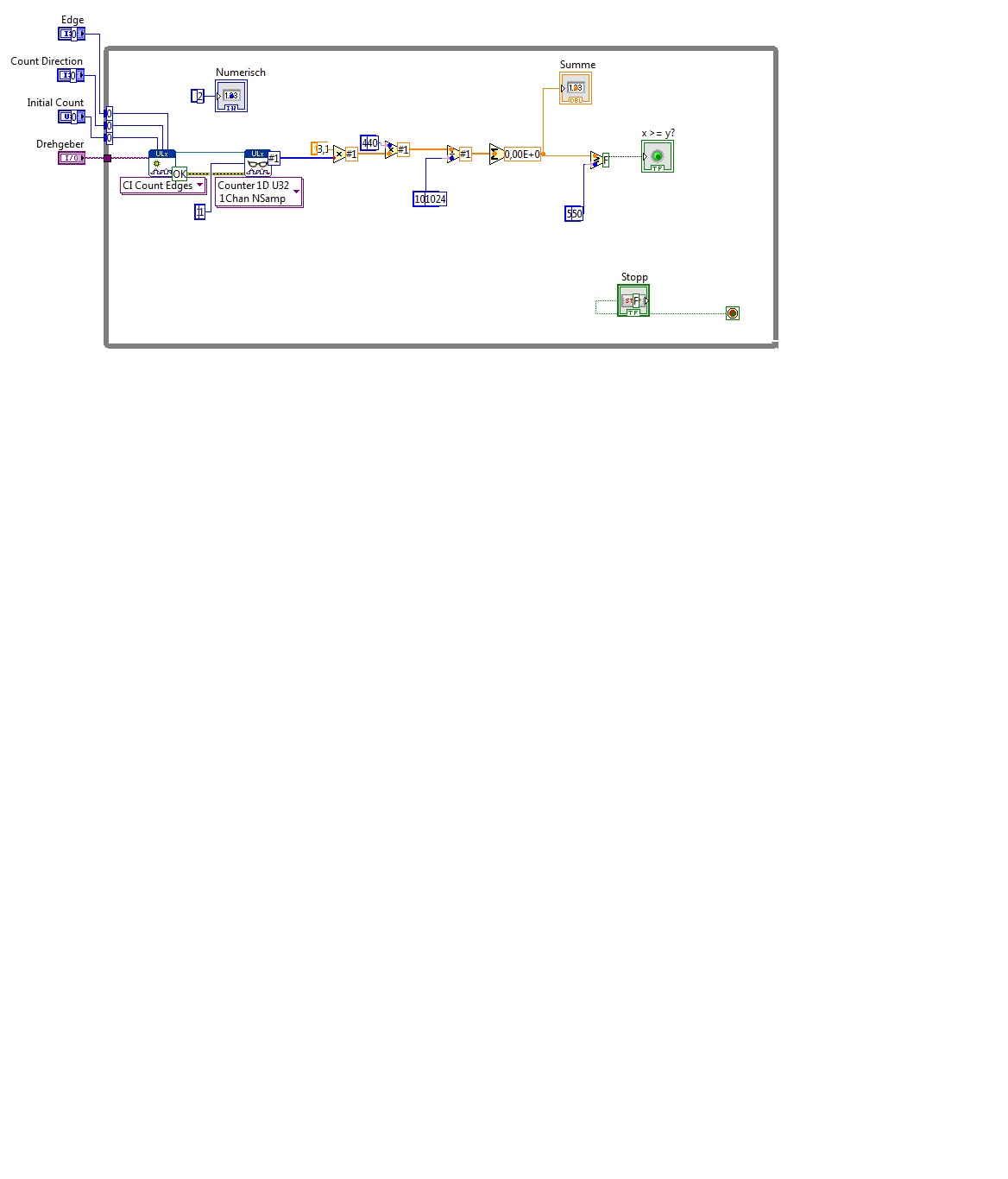

bin gerade dabei ein kleines Programm für ein Messfahrzeug zu schreiben. Bei dem Messfahrzeug gibt es einen Drehgeber der den Weg aufnehmen soll und einen induktiven Sensor der einen Abstand messen soll.
Das programm sollte so lange den Weg aufnehmen dieser >= 50mm ist, wenn das geschehen ist soll der induktive Sensor einen Abstand messen. Möchte das so oft wiederholen bis ich z.b. Stopp drücke.
Benutze übrigens von Meilhaus das RedLab 1608 mit LabVIEW 2011.
Im Anhang habe ich noch ein kleines Struktogramm und das vi.
Mein Problem liegt darin das ich nicht weiss, wie ich den vom Drehgeber ausgegebenen Wert aufsummiere(Bereche erst:Inkremente*pi*40mm(Raddurchmesser)/1024(Inkremente pro Umdrehung). das ergibt dann ca. einen Wert von 0,12mm pro Inkrement des Drehgebers.
Jetzt soll er wie gesagt diesen Weg aufsummieren und wenn dieser größer ist als 50 mm soll der induktive Sensor einen Abstandswert abfragen und in eine Datei schreiben.

Zitat:Mein Problem liegt darin das ich nicht weiss, wie ich den vom Drehgeber ausgegebenen Wert aufsummiere
Verständnisfrage: Springt der Counter immer wieder auf Null zurück oder zählt er die Inkremente stur hoch?
Nur im ersten Fall müsstest du aufsummieren.
Im zweiten Fall musst du einfach nur die Inkremente in einen Weg umrechnen und fertig ist...

habe jetzt erstmal die zweite Schleife raus genommen. Hätte eigentlich gedacht das der CTR die Inkremente aufsummiert, aber es kommt hinten immer nur 0,12 raus, also für ein inkrement.
Habe jetzt nochmal das aufsummieren Vi rein gepackt. und dann mit der Highlight version mal durchlaufen lassen.
Habe noch nen Screenshot gemacht

Zitat:- Den Messkanal ("CI Count Edges" und "AI Voltage") nur einmal vor der Schleife initialisieren reicht aus...
Edit: Vielleicht führt eben dieses wiederholte Initialisieren des Counters zu der irrigen Annahme, die CTR-Werte aufsummieren zu müssen!
In jeder Iteration initialisierst du den CTR erneut (und setzt dabei den CTR-Stand auf Null zurück). Direkt nach dem Initialisieren fragst du den CTR-Wert ab - und wunderst dich, warum immer nur ein einziges Inkrement angezeigt wird.
Nimm die Initialisierung aus der Schleife raus!
Jedes NI-DAQmx-Beispiel zeigt dir das korrekte Vorgehen und ich vermute, auch die ULx-Bibliothek hat "saubere" Beispiel an Bord!
