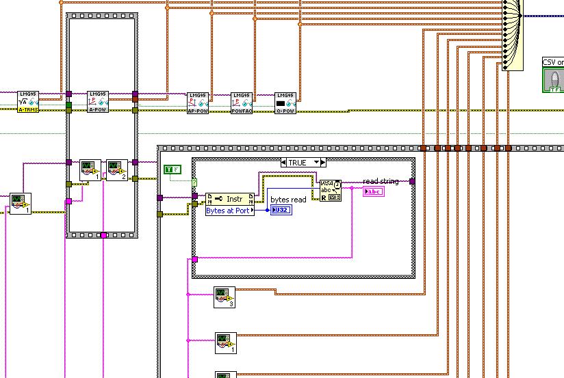

10.07.2012, 10:06 (Dieser Beitrag wurde zuletzt bearbeitet: 10.07.2012 10:16 von Diabolik666.)
Beitrag #170
Diabolik666 Offline
Beiträge: 166
Registriert seit: May 2012
8.2
RE: Graph aus VISA
Hallo Gerd, du hast doch gesehen wie ich meine Synchronisierung aufgebaut habe.
Ich habe die Messwertabfrage vom einem Messgerät mit der Messwertabfrage vom anderem Messgerät in eine Sequenzstruktur gesteckt und eine parallel gemacht.
Nun habe möchte ich den Wirkungsgrad einer Maschine bestimmen und dafür benötige ich die abgegebene mechanische Leistung die ich vom Messgerät über die Drehzahl und das Drehmoment bestimme. Die Eingangsleistung messe ich mit einem anderem Messgerät. Nun möchte ich diese Abfrage ebenfalls synchronisieren, jedoch ist es nicht möglich, dass ich einfach alle 3 SubVIs (Drehmoment, Drehzahl, Leistung) in eine Sequenzstruktur packe und diese 3 parallel mache, da dabei Fehler auftreten weil ich die 2 Drähte für VISA nicht einfach verbinden kann. Ich hoffe du kannst mir folgen , hast du dafür einen Vorschlag ?
Ich habe einen Screenshot angehängt und bei diesem möchte ich praktische dass SubVI 1 und 2 parallel zu dem SubVI darüber ausgeführt werden.
