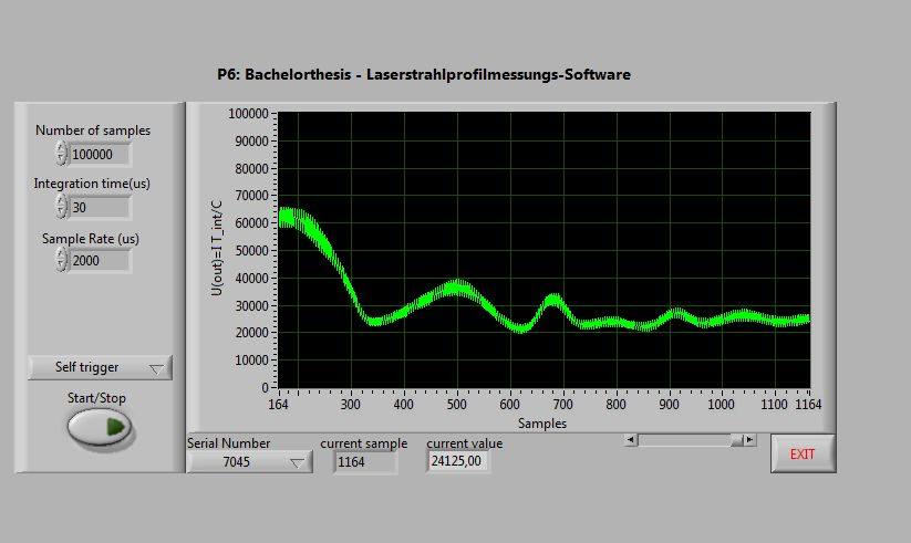

Ich bin im Moment mit einer Semesterarbeit beschäftigt, bei welcher ich mit Labview zu tun habe. Leider habe ich bis anhin noch keine Erfahrungen mit Labview gemacht und stehe im Moment total bei meiner Aufgabe an.
Als Grundlage für die Arbeit dient mir ein CCD-Sensor (Lichtsensor), mit welchem ich die Lichtintensität messen kann. Die mitgelieferte Software wurde bereits in Labview programmiert, und zeichnet mir in einem Graphen die Lichtintensität auf. (-> siehe Abbildung im Anhang). Bei der Software kann ich die Samplerate variieren, also die Anzahl Messungen, die gemacht werden und im Graphen eingetragen werden.
Was nun meine Aufgabe ist, ist, dass ich ich beispielsweise mit meiner erweiterten Software die Lichtintensität einer Quelle messe, zB. 100 Messungen (=Samplerate), und anschliessend der Mittelwert dieser hundert Messungen berechnet wird und in einer weiteren Graphik eintragen wird, und dies für diverse Lichtintensitäten.
Der Programmablauf wäre dann ungefähr so:
-Start-Knopf wird gedrückt, es werden 100 Messungen der Lichtintensität einer bestimmten Lichtquelle gemacht.
-Mittelwert dieser 100 Messungen wird in einer Graphik automatisch eingetragen (y-Achse Lichtintensität, x-Achse 1. Messung)
-Start-Knopf wird erneut gedrückt,...
-Mittelwert der zweiten Messung wird in einer Graphik automatisch eingetragen (y-Achse Lichtintensität, x Achse 2. Messung)
Ich wäre sehr froh wenn Ihr mir einige Tipps geben könnt, wie ich diese Aufgabe am Besten bewältigen kann (Wie kann ich die Aufgabe am einfachsten realisieren?. Welche Elemente muss ich benutzen?).
Wie gesagt, habe ich zuvor noch nie mit Labview gearbeitet, und bin so generell um jeden Tipp äusserst dankbar. Ich habe euch im Anhang noch den mitgeliefrten Labview Code.
Besten Dank für eure Hilfe!

Hallo farip,
als Einstieg in LabVIEw kann ein bisschen Grundlage wie im Link meiner Sigantur nicht schaden.
Wenn du damit durch bist:
- Es gibt fertige Funktionen zum Mittelwert-Berechnen.
- Schau dir den Umgang mit Schieberegistern an.
Wenn du (wie bisher) Charts verwendest, musst du dich nicht groß um eigene Datenpuffer kümmern (Charts merken sich die vorherigen Messwerte). Du musst also nur den berechneten Mittelwert an einen Chart anschließen...

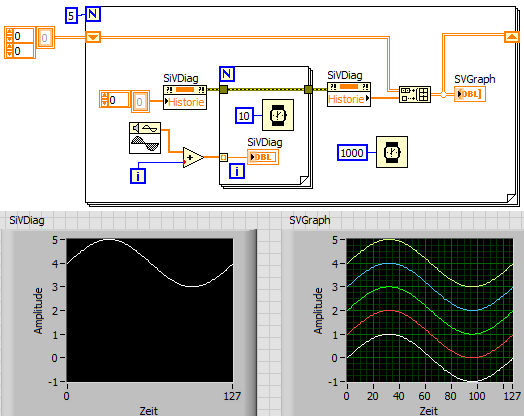

RE: Daten aus Graph in neuen Graph importieren
Ich beantworte mal einfach die Frage im Titel, ohne auf Deinen langen Text und das VI einzugehen:
Der Import von Daten aus einer Graphik ist möglich, und zwar
beim Signalverlaufsgraphen: mir einer lokalen Variablen
beim Signalverlaufsdiagramm: mit der Eigenschaft "History"
Hier ein Beipiel für das Signalverlaufsdiagramm:
11.0 .vi  Graphimport.vi (Größe: 26,87 KB / Downloads: 276)
