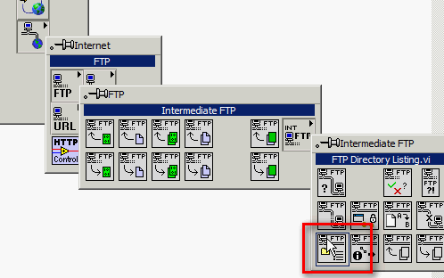

FTP Directory Listing:

Danke für deine schnelle Antwort!
Habe ich das richtig verstanden das dieser Baustein mir die Möglichkeit gibt, eine Liste aller Ordnereinträge abzurufen?
Diese Liste könnte ich dann weitergeben an z.B. getMultipleFiles und so ein Kopieren der Daten einleiten?
Grüße Marco
30.10.2012, 13:17
RE: Ordner/Ordnerinhalt von FTP-Server kopieren
Richtig erkannt! In dieser Richtung kann es funktionieren.

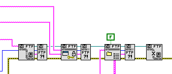

Irgendwie komme ich nicht dahinter das FTP Directory Listing zum laufen zu bringen.
Mit der GetMultipleFiles hat soweit alles Funktioniert. Address/Host und Path waren bei dem versuch identisch wie bei dem Screenshot (zusätzlich natürlich noch Dateiname).
Habe mal meinen letzten Versuch angehängt, aber bin ziemlich ratlos wie ich das jetzt noch angehen soll. Wie bekomme ich das für Testzwecke einfachst möglich zum laufen, dass ich meine Dateien gelistet bekomm?
Danke,
Gruß Marco
30.10.2012, 15:49
Hast du mal in das GetFiles geschaut, da kannst du dir die Reihenfolge beim FTP-Aufbau anschauen.
Bei mir sieht das z.B. so aus:
also nach Open noch Login, selbst wenn es Anonymous ist...
Super so funktioniert das auch !
Danke dir, mir wird zwa noch nicht das angezeigt was ich will, aber immerhin sind alle verzeichnisse vorhanden ! Damit kann man arbeiten.
