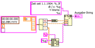

ich möchte eine Waveform in ein Textfile speichern, jedoch statt dem Zeitstempel mit Datum, Stunden, Sekunden etc. die Zeit in Sekunden seit dem 01.01.1904 (dieser eigentlich "normale" Zeitstempel halt) abspeichern. Leider habe ich bisher keine Möglichkeit gefunden, da den Zeitstempel umzustellen, weiß einer von euch zufällig wie das geht?

guck mal hier:
Jetzt nur noch den erzeugten String in eine Textdatei schreiben...

Vielen Dank, habs hinbekommen.
