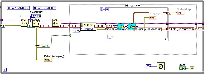

zurzeit versuch ich mich daran Geräusche in Rohrleitungen mit Mikro und Oszi(Tek2004) zu orten, allerdings hätte ich da ein paar Probleme und wäre cool wenn ich mir weiterhelfen könntet.
die Daten werden mit Hilfe der VISA VI's von Tektronix packetweise zum PC geschickt, was den Oszi und Labview sehr langsam macht. Ne Idee wie ich es schneller mache ?
Was ich auch gerne Labview bebringen würde ist, das er erst die Daten lesen und verarbeiten soll wenn der Oszi überhaupt ein Signal erkennt. Gibts da eventuell schon ein VISA VI dafür?

Wie schon gesagt würden sich meine Probleme lösen, wenn ich einen Triggerereignis erkennen könnt.
Mit den fertigen VISA VI's finde ich nichts passendes und low VISA VI "auf Ereignis warten" bekomme ich es nicht hin

Hallo sulo,
VISA behandelt einzig und allein den Datentransport von und zum externen Gerät!
VISA-Events haben also nichts mit irgendwelchen Oszi-Triggern zu tun...
Was du aber machen kannst:
Manual des Oszi lesen und schauen, ob es Befehle zum Abfragen des Triggerstatus bietet (evtl. per SRQ?)
Diesen Status abfragen und danach dann die ermittelten Daten vom Oszi abholen...

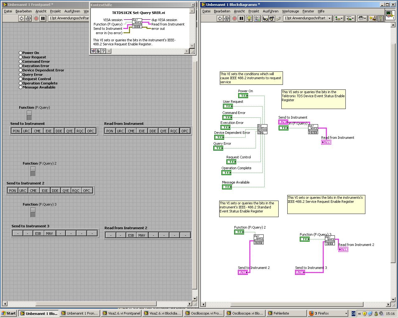

Hi GerdW,
Ich hab hier ein paar VIs gefunden, allerdings werde ich daraus nicht ganz schlau. (da das ganze auf English ist und das Wort Register vorkommt, verursacht es in mir schlechte Laune Wall )
Könnten diese VI's meine Probleme lösen ? Big Grin

Hallo sulo,
Zitat:Könnten diese VI's meine Probleme lösen ?
KA
Warum guckst du nicht in das Manual deines Oszi? Dort sollte doch stehen, was das "Service Request Enable Register" (SRER) für Aufgaben hat!

Deine Register kannst Du normal auch per SCPI-Befehl über VISA abfragen. Dazu musst Du nur im "Programmer Manual" nachschauen. Das wird aber vermutlich auch auf Englisch sein. Big Grin
EDIT: Das ist der Link dazu: http://www.tek.com/oscilloscope/tds210-m...programmer
