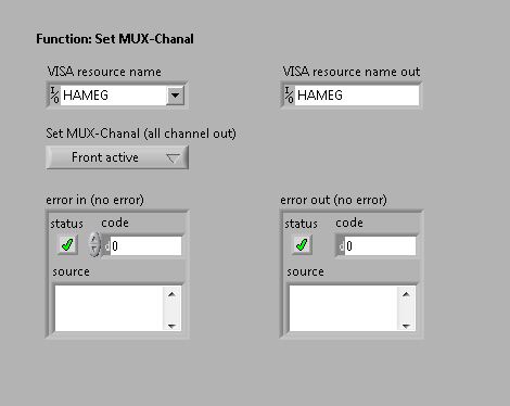

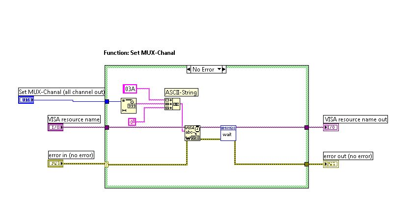

LVNeuling Offline
Beiträge: 21
Registriert seit: Dec 2012
3xxxx
RE: HAMEG 8112-3S und LabView
Hier das Diagramm und das Frontpanel.
Das einzige, was er mir auswirft ist "VISA resource Name out"...

Hallo Neuling,
Zitat:Das einzige, was er mir auswirft ist "VISA resource Name out"...
Mal im Ernst: was erwartest du von einer Funktion, deren einziger Zweck es ist, einen Befehl zum Gerät zu senden?
Hat die Funktion etwa keine Kontexthilfe? (Dann würde ich dies beim Hersteller monieren oder mal im hoffentlich mitgelieferten Manual nachlesen!)

OK, das war Quatsch, seh ich ein :-)
Blicke so langsam dran lang... Kriege inzwischen aktuelle Messwerte ausgelesen.

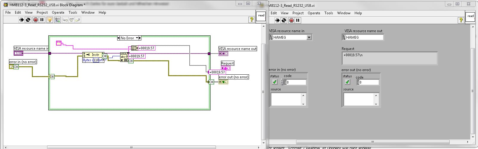

Die Feiertage sind vorbei und es geht wieder los mit der Plackerei...
Ich hoffe ihr hattet alle angenehme Weihnachten!
Zurück zu meinen Problemen:
Inzwischen stehe ich vor der Problem, dass ich in unten angehängter VI seltsame Messwerte rauskriege.
Ich habe ein PT100 an meinem Messgerät und Frage über "Read_USB.vi" die Messwerte ab.
Zunächst sah ich gar nichts, dann Blockdiagramm geöffnet, die Glühbirne eingeschaltet und ich sehe die Messwerte im Frontpanel. Wenn ich die Glühbirne wieder ausschalte, sehe ich nichts, wie kann das sein?
28.12.2012, 16:19 (Dieser Beitrag wurde zuletzt bearbeitet: 28.12.2012 16:20 von GerdW.)
Beiträge: 17.515
Hallo LVNeuling,
wenn es mit "Glühlampe" funktioniert, aber ohne nicht, dann ist es eigentlich immer ein Timing-Problem!
Wo könnte bei diesem VI das Timing-Problem liegen?
Tipp: Wieviele Bytes stehen sofort nach Absenden des Gerätebefehls im Empfangsbuffer der seriellen Schnittstelle?
Simpelste "Lösung": Wartezeit vor der Abfrage von BytesAtPort einbauen. (Ist aber eher ein Workaround als eine Lösung!)
Bessere Lösung:
Du verwendest leider die Funktion BytesAtPort - die bei Verwendung der seriellen Schnittstelle (fast) immer überflüssig ist. Es gibt sehr viele Threads zu diesem Thema hier im Forum, die meisten davon enthalten schon sehr gute Erläuterungen (von Lucki), wieso dies so ist und wie man es besser programmiert. Einfach mal suchen!
