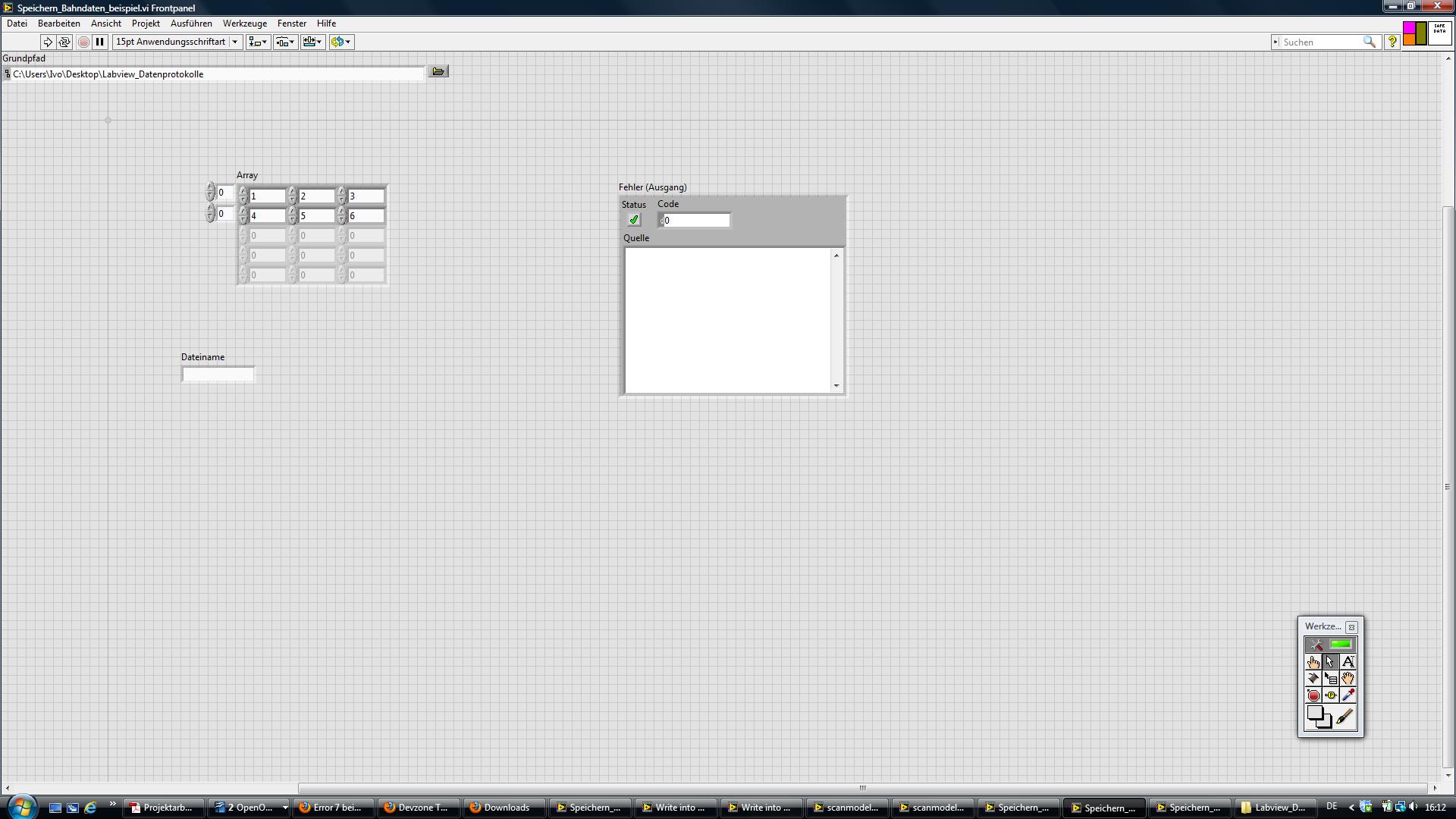

ich habe leider folgendes Problem:
Ich arbeite mit einer cRio 9073 und habe auf meinem Laptop ein VI zum Speichern meiner Bahndaten erstellt. Das funktioniert auch Problemlos!
Auch auf dem Projektrechner funktioniert es, solange es nicht in aus meinem Haupt-VI aus dem Labview-RT-Projekt heraus aufgerufen wird.
Als Grunddateipfad ist ein Ordner in den Eigenen Dateien meine Nutzerprofils auf dem Projektrechner angegeben, das angehängte VI stammt von meinem Laptop, ist sonst aber identisch.
Es wird immer Error 7 ausgegeben! Kein weiterer Hinweis!
Ich würde mich sehr über Hilfe freuen, bin total ratlos und hab auch schon danach im Internet gesucht.
Mit freundlichen Grüßen
Ivo
12.0 .vi  Speichern_Bahndaten_beispiel.vi (Größe: 14,75 KB / Downloads: 280)

Fehler 7 heißt im Normalfall "Datei nicht gefunden"
Schraub dein VI doch mal auf <= 2011 runter

Zitat:Auch auf dem Projektrechner funktioniert es, solange es nicht in aus meinem Haupt-VI aus dem Labview-RT-Projekt heraus aufgerufen wird. Es wird immer Error 7 ausgegeben!
Könnte es sein, dass dein RT-Target nichts mit dem Pfad "C:\Users\Ivo\Desktop\..." anfangen kann? Wie soll das RT-Target auf die PC-Festplatte zugreifen?
Error7 scheint mir da berechtigt...

@Gerd: Hab mich nicht ganz deutlich ausgedrückt, das angehängte Beispiel stammt von meinem Laptop. Auf meinem Projektrechner ist ein anderer Pfad angegeben, sogar den Standartpfad von Labview habe ich versucht!

Dann erzähl doch mal, wie der Grundpfad auf dem cRIO aussieht!

dein VI verwendet immer noch den PC-basierten Pfad!
Wie sieht die Pfadangabe auf dem RT-Target aus???

Also als Pfad habe ich ich mehrere ausprobiert, zur Zeit ist eingestellt: C:\Dokumente und Einstellungen\Admin\Eigene Dateien\LabVIEW Data
