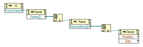

Dann erweitern wir den Screenshot aus diesem Beitrag
Welche "Decoration" aber welche ist, das muss man selbst herausfinden.
In der Regel ist das zuletzt hinzugefügte Element das erste im Array der Gestaltungselemente.

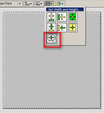

EDIT:
Und so geht's interaktiv:

vielen Dank für Deine Antwort, Du hast mir sehr weitergeholfen, in dem Du mir zwei Möglichkeiten aufgezeigt hast, um Objektgrößen in Pixeln zu ermitteln.
