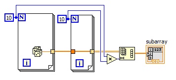

Hallo Leute
ich hab ein einfaches Problem .. aber trotzdem kann ich nicht schaffen.Sad ich wollte ein 1D Array erstellen und Dieses Array müssen aus 10 verschiedene random floating Points Zahlen haben und Wenn ich 10 mal drücke dann muss ich immer die zahlen sehen, die beim ersten Druck produziert wurden nachdem ich 10 mal gedrückt habe also beim 11 druck , muss mein Array wieder neue random 10 Floatings Points produzieren und muss ich wieder 10 mal die zahlen sehen ,was beim 11 druck produziert wurden...
Kann jemand mir helfen ... Danke im Voraus..
Ps also ich hab ein Signal, das besteht aus 10 verschiedene Random Zahlen und 1D Array ist und ich muss dieses Signal 10 mal wiederholen dann muss ich wieder ein andere 1D Array und 10 Floating Points zahlen haben und noch mal 10 man wiederholen..

In Analogie zu http://www.labviewforum.de/Thread-Erweit...#pid152220 :
Meinst du so was:
Ansonsten: Bahn

RE: For schleife
Hallo Jens ich meine ich hab ein Sub array, wie Sie schon gesehen haben. Nach diesem Sub Array denke ich dass ich wieder ein For schleife erstellen soll, damit ich zehnmal das selbe werten haben kann und dann nach 10 mal muss mein Sub Array wieder verändert werden und diese neue werten wieder zehnmal wiederholen so geht es.. bei meinem for schleife verändern die werten bei jedem click .. es muss nicht so sein..ich meine so Sad
z.b beim ersten click die werten 0,203 0,435 0,4532 0,245 0,923 0,325 0,765 0,432 0,385 0,985
beim zweiten click die werten 0,203 0,435 0,4532 0,245 0,923 0,325 0,765 0,432 0,385 0,985
beim dritten click die werten 0,203 0,435 0,4532 0,245 0,923 0,325 0,765 0,432 0,385 0,985
beim zehnten click die werten 0,203 0,435 0,4532 0,245 0,923 0,325 0,765 0,432 0,385 0,985 muss sein ( also immer gleiche)
dann beim 11 click muss diese Sub Array neue werten haben... danke..

Dein VI enthält nichts zum Klicken. Was willst du Klicken? Bahn

RE: For schleife
Ich meinte Run..Blush wenn ich run taste drücke ,soll mein Array 10 mal wiederholen dann neue werte haben und dann wieder zehnmal wiederholen.usw...

Weiter im heiteren Beruferaten.
Suchst du das?
11.0 .vi  Untitled 1.vi (Größe: 8,53 KB / Downloads: 257)

(14.06.2013 10:29 )jg schrieb:  Weiter im heiteren Beruferaten.
Suchst du das?
Vielen vielen dank jens Smile ganz genau
