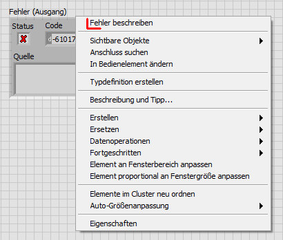

ich versuche Daten über ein cRIO im FPGA Modus einzulesen. Dafür habe ich zwei VI's lt. http://www.ni.com/white-paper/11198/de/#toc5 verwendet. Einziger Unterschied ist, das ich statt analogen Eingängen ein Temperaturmodul verwende.
Nachdem ich das Host VI gestartet habe kommt der Error -61017 der lt. http://digital.ni.com/public.nsf/allkb/3...5F0057D0C0 ab LV 8 behoben sein sollte.
Leider weis ich nicht woran es liegen könnte.
Im Anhang findet Ihr die beiden VI, welche ich zum Dateneinlesen verwenden möchte.

In meinem Error-Cluster steht ein andere Text:
code:-61017
source: Open FPGA VI Referenz in Host.vi
18.07.2013, 14:01 (Dieser Beitrag wurde zuletzt bearbeitet: 18.07.2013 14:03 von GerdW.)
Beiträge: 17.534
RE: Error -61017 mit Labview 2012
Dann einfach mal Rechtsklick auf den Error-Cluster und "Explain error..."/"Fehler beschreiben" anwählen!
