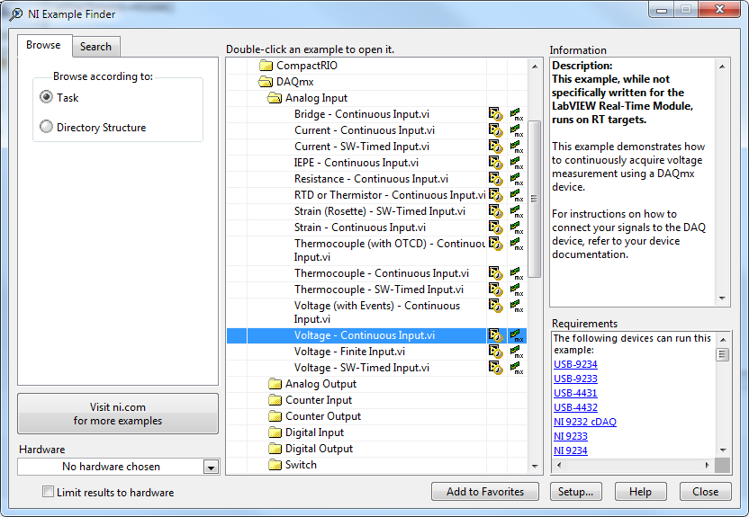

24.07.2013, 11:49 (Dieser Beitrag wurde zuletzt bearbeitet: 24.07.2013 11:54 von Achim.)
Beiträge: 4.230
RE: Instantaner Wert zu instantanem Zeit
Schau mal:
12.0 .vi  Voltage - Continuous Input_with_WDT_Save.vi (Größe: 58,44 KB / Downloads: 246)
Ich habe das Original-Beispiel aus dem Example Finder ein bisschen umgebaut...TDMS-Logging rausgenommen, dafür Waveform-Speicherung reingebaut...
