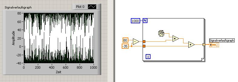

Hallo Leute,
bin neu hier im Forum und auch mit der "Programmierumgebung" Labview.
Bin gerade dabei mich in die Grundlagen ein zu arbeiten und teste einige TUT´s.
Problem:
Eine zufällige Zahl soll zwischen -35 und 80 gewählt werden.
Ich weiß nicht wie ich das realisieren soll. Habe schon einiges mit der "Zufallszahl (0-1)" herum probiert, aber ohne Erfolg.
Oder gibt es einen anderen Baustein, den man dafür nutzen kann?
Wäre für einen Tipp echt dankbar.

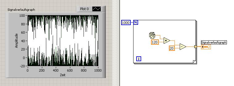

Hallo Masterg4941,
hier mal eine Anregung für Zufallszahl von -20 bis 100
Gruß, Marko
...hier nochmal mit frei vorgebbaren +- Zahlenbereichen
Wenn du nur einen Wert brauchst, musst du die Schleife rausschmeißen - habe ich nur wg. der Verdeutlichung im Graph reingebaut
Gruß, Marko

Mal im Ernst: du lässt dir die grundlegende Mathematik erläutern, die notwendig ist, um einen Zahlenbereich [0,1] linear auf einen anderen Zahlenbereich [x,y] zu skalieren? Du fragst echt nach solchen Mathegrundlagen der Art "y = ax+b"?

nichts für ungut, aber du hättest ja auch nach einer anderen Lösung fragen können:
- Erstelle dir ein Array mit allen (ganzen) Zahlen im gewünschten Intervall.
- Picke dir ein Element aus diesem Array per Zufall heraus: Einfach index=Random()*ArraySize...
