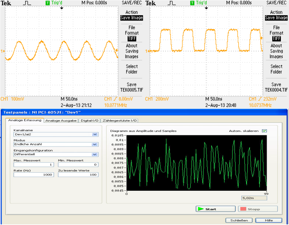

Ich habe jetzt noch eine Frage bezüglich der Frequenzmessung. Die Datenerfassungskarte hat ja eine TimeBase von 20 MHz und ich will Frequenzen messen um die 10 MHz. Das sollte doch dann eigentlich möglich sein.
Ich habe zwei Ausgänge mit einer Frequenz von ungefähr 10 MHz. Bei einem Ausgang liegt ein sinusförmiges Signal an und beim anderen ein Rechtecksignal. Über das Rechtecksignal würd ich dann gerne meine Frequenz messen. Leider wird das Signal mit Datenerfassungskarte falsch dargestellt, mit dem Oszilloskop aber einwandfrei (siehe png). Meine Frage ist nun, ob es mit dieser Karte überhaupt möglich ist so hohe Frequenzen zu messen.

Bei deinem Testpanel tastet du ja scheinbar nur mit 1kHz ab...was kann die Karte maximal? Das würde ich mal versuchen...
Ah, hab mal geschaut...deine karte kann ja nur maximal 333kHz SUMMEN-Abtastrate, d.h. über alle 16 Kanäle. D.h. selbst bei nur einem Kanal ist dein zu messendes Signal 30x mal schneller...

da kann man nur mal wieder auf das Manual verweisen, das alles nötige an Informationen bereithält: S.3, AI, "max sampling rate"...
Zitat:Die Datenerfassungskarte hat ja eine TimeBase von 20 MHz und ich will Frequenzen messen um die 10 MHz.
1. Der Herr Nyquist wird im Grab rotieren, wenn du mit 20MHz Samplerate Frequenzen "um" 10MHz bestimmen willst...
2. TimeBase heißt nicht Samplerate - siehe Manual...
Zitat:Leider wird das Signal mit Datenerfassungskarte falsch dargestellt, mit dem Oszilloskop aber einwandfrei (siehe png).
Hmm Das Oszi arbeitet mit 50ns/div, dein AI-Kanal mit gerade einmal 1000Hz Samplerate. Siehe Manual oben...
Zitat:Meine Frage ist nun, ob es mit dieser Karte überhaupt möglich ist so hohe Frequenzen zu messen.
In solchen Fällen sollte man immer das Manual lesen - siehe oben...

Mit der Karte PCI-6052E lassen sich zwar keine Frequenzen "um" 10Mhz messen, wohl aber bis etwas unter 10 Mhz. Erstelle doch einfach mal einen entsprechenden virtuellen Task mit dem MAX. Du wirst da schön am Händchen geführt und es wird sogar ein Schaltbild präsentiert.
Manche Messkarten von NI haben eine zweite Timebase von 80 MHz. Das wäre die Alternative, mit der sich auch Frequenzen "um" 10 Mhz messen lassen müssten.
Wenn es keine neue Karte sein soll, wäre auch zu überlegen, das Messsignal mit einem einfachen JK-Flip-Flop in der Frequenz 1:2 (oder mit einem Doppel-JK-FF 1:4) zu untersetzen. (Kostet dann nur 1 IC zu 50 Cent statt neue Karte)

Hallo nochmal. Die Lösung des Problems war schlussendlich doch einfacher. Da ich ja ein schönes Rechtecksignal habe und zwei Counter mit je 20 MHz timebase, habe ich dieses Signal direkt an den Counter-Eingang angelegt, also ohne Umweg über die analoge Erfassung. Bei entsprechender Messzeit kann ich nun Frequenzen bis auf Hz genau messen.
