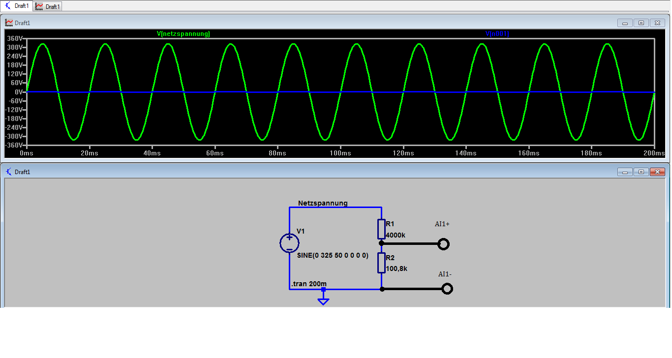

Hallo Community,
ich arbeite momentan an einem Referat & möchte die Theorie beweisen.
Gestern Abend wollte ich die 230V Netzspannung über einen unbelasteten Spannungsteiler an der MyDaq untersuchen.
Siehe Bild:
Laut Berechnung sollte also eine Effektivspannung von 5,65V am analogen Eingang 1+ anliegen.
Also im Rahmen der maximalen Begrenzung von +10V bis -10V.
Ich habe den Spannungsteiler erstmal, ohne die MyDaq anzuschließen, aufgebaut & mittels einem Digitalmultimeter nachgemessen.
Die errechnete Spannung stimmte.
Also habe ich ein VI erstellt:
und erstmal das VI mit der Spannung einer 9V Blockbatterie ausgeführt. Mit Erfolg.
Da ich immernoch skeptisch war, habe ich im Datenblatt der MyDaq nach Informationen gesucht,
welche die letzten Unsicherheiten wegnehmen sollten.
Ich benutze 1/4 Watt Widerstände. Die Leistung der Schaltung beträgt 12,8mW.
Der Gesamtstrom beträgt 56µA.
Ich wagte den Versuch, schaltete Netzspannung auf die Schaltung & sah auf einmal meine Hand nicht mehr vor Augen.
Nach einer kurzen impulsiven Wuttatacke schraubte ich meine MyDaq auf und wusste, dass meine MyDaq nun Geschichte war..

Hallo Rifton,
dumm gelaufen Big Grin
An Netzspannung spielt man ja auch nicht einfach so rum...
Tipp:
- Trenntrafos zur Potentialtrennung in Betracht ziehen
- Trafos zum Runtertransformieren der Spannung in Betracht ziehen...

Hallo Rifton,
ist dein PC (und damit das über USB angebundene myDAQ) galvanisch vom Netz getrennt?
Oder hast du dort eine "ungünstige" Verbindung über das im PC verbaute Schaltnetzteil hergestellt?
Das du irgendwas wichtiges messen willst, ist mir klar. Aber das man mit Messtechnik für Kleinspannungen nicht unbedingt (direkt) an die Steckdose ran sollte, scheint dir nicht klar zu sein...
Zitat:Dafür fehlt mir aber die entsprechende Ausrüstung.
Jetzt fehlt dir nicht nur der Trafo (für wenige Euro), sondern auch die Messtechnik (für hunderte Euro) Hmm
Nachtrag:
Ich habe mir gerade das Manual zum myDAQ angeschaut. Schau mal auf Seite 5 nach: warum ist da wohl eine "isolation barrier" nur zum DMM eingezeichnet? Hast du beachtet, das die AI-Kanäle direkt an den USB-Bus angeschlossen sind?

Hallo Rifton,
Zitat:Von der Schule habe ich es bisher nur so gelernt, dass man galvanische Trennungen dann einsetzt, wenn zum Beispiel Kinder mit Elektrospielzeug hantieren, die man mit Netzspannung versorgt.
Und warum hälst du dich dann nicht an das gelernte? Du spielst mit einem AC-Motor an Netzspannung rum - und wunderst dich über Hardware-Ausfälle... Hmm

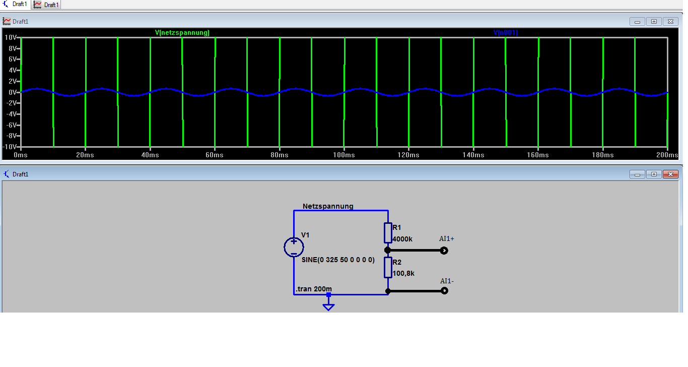

Zitat:In meinem Fall habe ich den Strom & die Leistung berechnet, beide waren so klein, dass dem Instrumentenverstärker doch eigentlich nichts passieren konnte.
Ich finde es toll, dass du in Beitrag #1 diese Schaltung sogar simulierst. Dummerweise hast du in deiner Simulation ein paar Dinge vergessen:
- PC-Schaltnetzteil an der gleichen Netzspannung, nicht galvanisch getrennt und mit einem cosphi versehen
- DC/DC-Wandler im PC
- USB-Anbindung im PC: minimaler Überspannungsschutz
- myDAQ am USB-Bus: lt. Manual ohne ausreichende Isolierung des ADC
- dein Motor hat auch ein cosphi
Bitte ergänze deine Simulation um diese Dinge und rechne dann noch einmal die Potentialverhältnisse an allen Punkten (vor und nach dem Durchbrennen einiger Dioden) aus...
