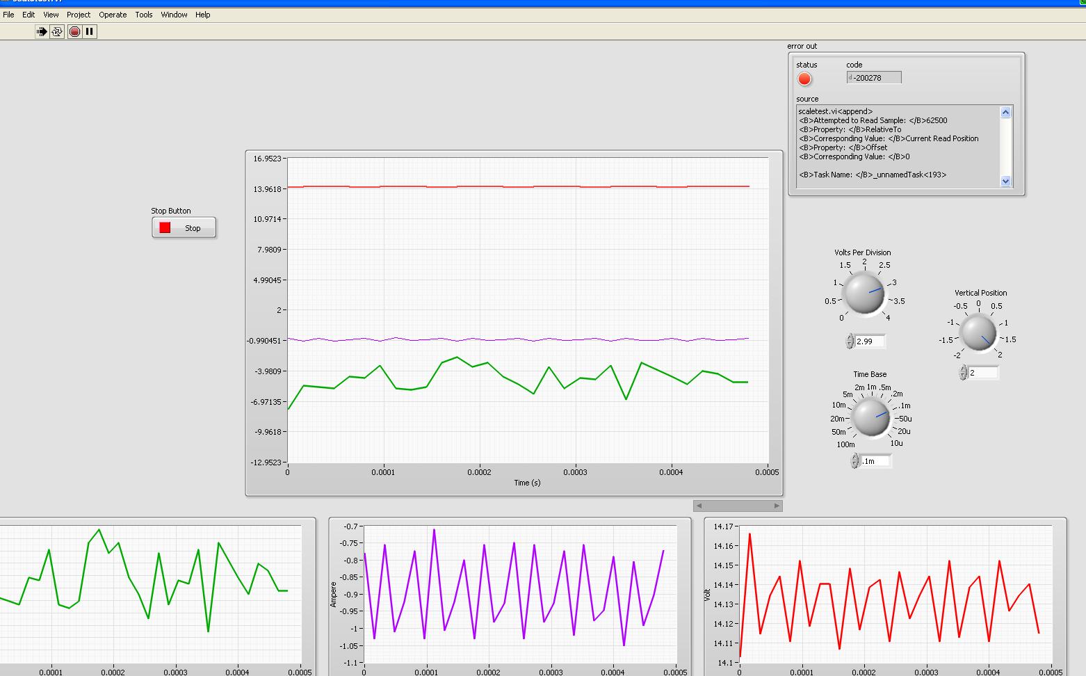

Also ich sehe schon das mit dem umbau des StudentScope auf meine Bedürfnisse wird mir nicht gelingen. Ich kann einfach nicht alles nachvollziehen und verliere dauernd den Überblick.
Gibt es denn nicht einfach irgendwelche allgemeinen Anleitungen wie man zu einem Graph Steuerelemente für die Timebase, Y/Div und die Verticale Position machen kann? Oder zumindest für eines davon? Das würde doch bestimmt mehrere Leute interessieren die das zum ersten mal versuchen.
Ich sitze jetzt schon mehrere Tage daran doch weder hier im Forum noch im offenen Netz habe ich etwas gefunden Dodgy
Deshalb habe ich jetzt erst einmal versucht das Two Channel Oscilloscope.vi auf meine Bedürfnisse umzubauen.
Das spukt mir auch schon einigermaßen passable Graphen aus, hat jedoch noch einige Fehler.
Das ist der Errorcode: -200278
scaletest.vi<append>
<B>Attempted to Read Sample: </B>62500
<B>Property: </B>RelativeTo
<B>Corresponding Value: </B>Current Read Position
<B>Property: </B>Offset
<B>Corresponding Value: </B>0
<B>Task Name: </B>_unnamedTask<193>
Zudem funktioniert die Time Base bei allen Werten ausßer der Auswahl: Value 1 (bleibt dann einfach stehen und das VI geht aus)
Das VI ist im Anhang falls sich das mal jemand ansehen will (ihr müsst das scaletest.vi starten)
Gruß Domi
