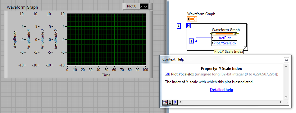

Guten Morgen
Ich weiß, dass das Thema schon mehrfach hier im Forum behandelt wurde, aber irgendwie haben mir die Beiträge noch nicht entgültig weiter geholfen. Angry
Kurz zu dem was ich machen möchte: "Ich möchte vier analoge Eingangssignale einlesen und diese mit 4 Y-Achsen gleichzeitig darstellen. Da ein Durchlauf der Anlage ca. 18 Std. dauert, möchte ich dass die kompletten 18 Stunden auf einmal dargestellt werden, aber über die Graph-Palette bzw. die X-Bildlaufleiste bestimmte Bereiche genauer angeschaut werden können. Die X-Achsenskallierung soll bei 0 starten und sich automatisch skallieren.
Kann mir jemand bei meinem Problem helfen?
Vielen Dank und einen schönen Start in die neue Woche
Timo
P.S. meinen (bisher noch ziemlich simplen) Versuch habe ich einmal angehängt.

Moin Timo,
konnte dein Programm leider nicht öffnen, aber ich erläutere mal die Grundidee:
4 y-Achsen im Graphen anlegen (über rechtsklick auf die y-Achse -> duplicate)
4 Plots in den Graphen schreiben
Den 4 Plots die über Eigenschaftsknoten (active plot & Plot y-scale index) 4 Achsen zuweisen (siehe Bild)
(wenn die 4 Plots noch nicht im Graphen sind, erzeugt der letzte Schritt einen Fehler, weil er den Active Plot nicht wechseln kann)
Grüße & viel Erfolg,
Kasi

@ Kasi: Die 4 Y-Achsen habe ich schon und auch die passenden Farbe inkl. der Skalierungen.
Was du mit dem Eigenschaftsknoten vor hast, habe ich noch nicht so ganz verstanden, muss ich leider zugeben.
