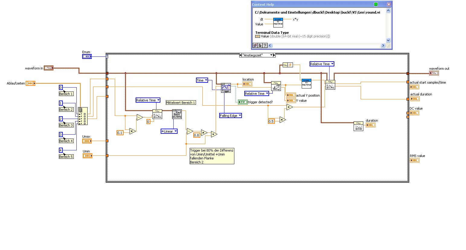

Nunja ich generiere Lastsprünge um ein Produkt zu testen. Um die Ergebnisse davon zu sehen nehme ich die Spannungskurve auf und soll daraus verschiedene Werte auslesen.
Den Spannungsverlauf erhalte ich als waveform graph. Aus den verschiedenen Bereichen sollte ich die Werte für Umax/min/soll und die Dauer der Regelung, sowie eine FFT des Lastbereiches zwecks Oberschwingungen auslesen können.
In dem Bild im Anhang ist die Spannungskurve rot dargestellt und in den Zeiten t1 und t2 sieht man wie einer unserer Regler in etwa reagiert.
Das größte Problem hierbei ist jetzt das ganze in die die einzelnen Bereiche aufzuteilen, das will mir einfach nicht gelingen.
Die max/min Werte und eine FFT schaffe ich dann denke ich selbst.
um die Regelungen zu erkennen macht man hier normalerweise eine Erkennung der einer Unterschreitung von 90% der vorherigen Werte bei t1 und bei t2 das gleiche mit einer 10% Überschreitung. Da das Signal sehr verrauscht ausgelesen wird müsste man zusätzlich eine Hysterese einbauen an den Stellen der Erkennung.
Hat jemand schon eine ähnliche Detektion gemacht und kann mir sagen welche Elemente man dafür benutzen könnte? Bin schon dauernd am Suchen unter Signal-Processing finde mich aber nicht wirklich zurecht.

Ich bin jetzt selbst einigermaßen weiter gekommen und konnte schon mal den Bereich 1. auftrennen.
Für den Bereich 2 versuche ich bei einer Unterschreitung des Bereichs von Umin zu Umittel um 20% zu triggern auf eine fallende Flanke um damit zu erkennen welche Zeit ich in meinen "Waveform Subset"-Baustein als Startzeit einglesen muss um den Bereich zu trennen.

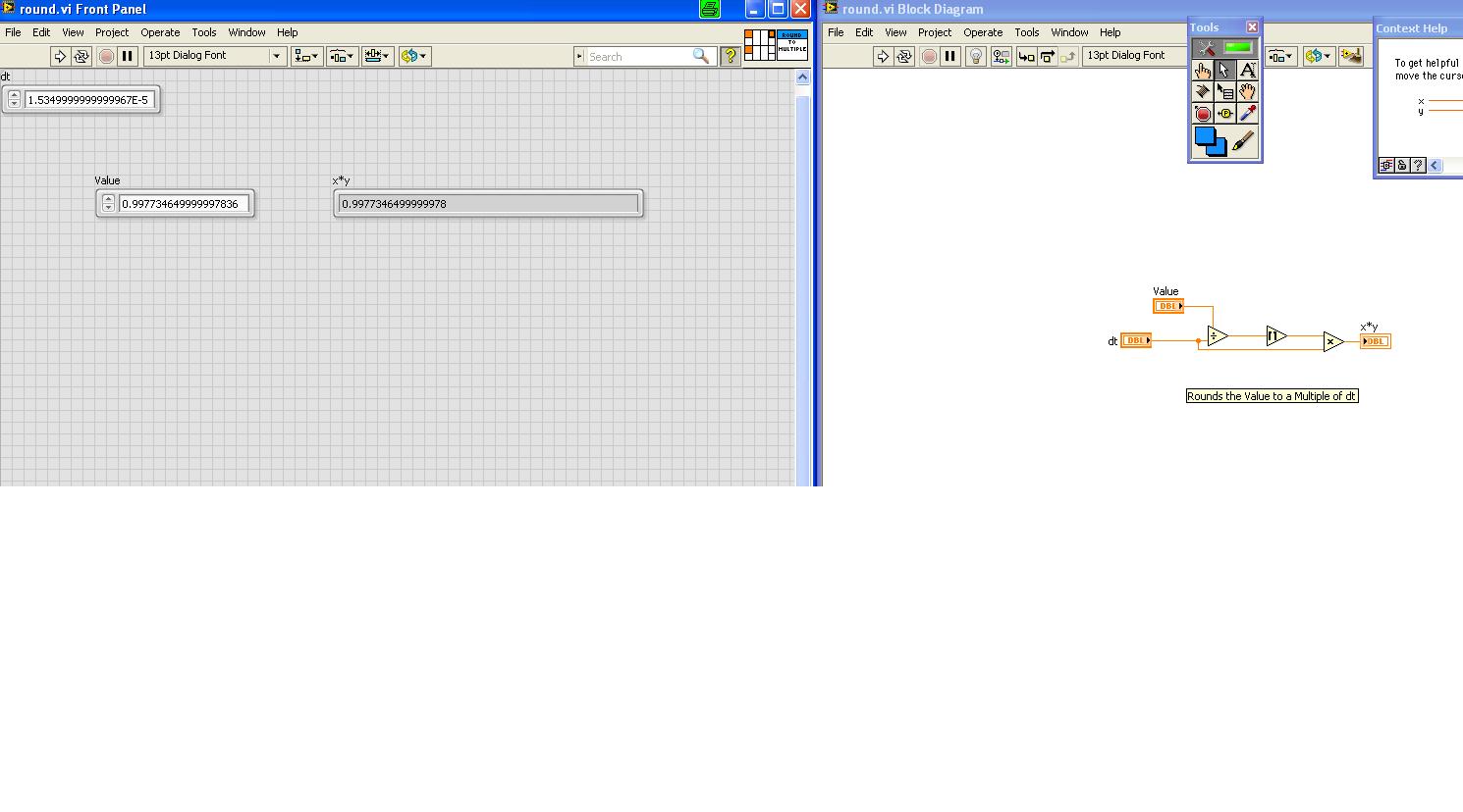

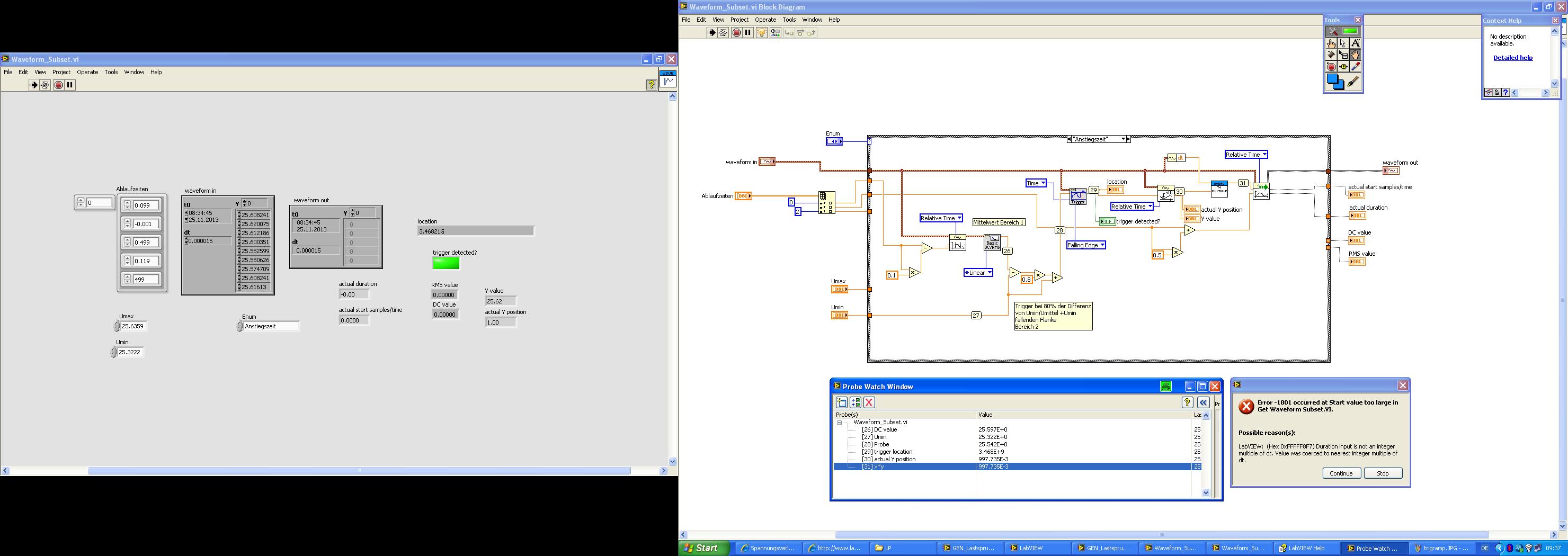

Das ist mir denke ich von der Logik auch gelunden jedoch kommt folgende Fehlermeldung wie im Bild zu sehen. Scheinbar ist die
Zeit die ich erhalte kein vielfaches von dt. Daraufhin habe ich das Subvi das ihr in dem Bild seht eingefügt das den Wert erst durch dt teilt und ein "Round Toward +Infinity" danach wird es wieder mit dt multipliziert. Damit sollte es ja eigentlich gerundet sein, doch wie ihr in dem Bild "round.vi" zu dem SubVI seht sind es am ende mindestens genauso viele Stellen.

Hallo Domi,
Zitat:sind es am ende mindestens genauso viele Stellen.
Mal überlegen: man multipliziert eine Zahl mit 17 (angezeigten) Stellen in der Mantisse (dein dt im Bild!) mit einer Ganzzahl. Wieviele Stellen wird die Mantisse des Produktes haben?

Zitat:Außerdem wo multipliziere ich denn mit einer Ganzzahl?
Direkt nach dem RoundToInf... (Ich habe nicht I32 oder U32 gesagt, nur "Ganzzahl". Auch DBL/SGL können Ganzzahlen darstellen!)
Zitat:doch diesmal verstehe ich leider überhaupt nicht wo hier der Fehler ist.
Der Fehler dürfte wahrscheinlich in der begrenzten Genauigkeit von FP-Zahlen begründet sein. Du hast einen sehr kleinen FP-Wert (dt), der mit einem deutlich größeren Wert (t) verglichen wird. Aufgrund der hohen Anzahl an Stellen in der Mantisse wird es dabei immer zu Rundungsfehlern kommen (das erläutert der verlinkte Text), was wiederum mit der gezeigten Fehlermeldung quittiert wird...
Quick&Dirty-Lösung:
Die Funktionalität von WaveformAbschnittLesen durch ein eigenes subVI erledigen, in welchem man auf Rundungsfehler pfeift! Du brauchst dazu nur das ArraySubset, um deine Werte aus den Y-Daten der Waveform auszuschneiden...
Bitte nochmal deine Werte überprüfen. Es wird "Start value too large" bemängelt. Ist dein Startwert größer als der Zeitpunkt des letzten Samples im Waveform? Einfach mal diese Funktion mit Highlighting und Sonden anschauen...

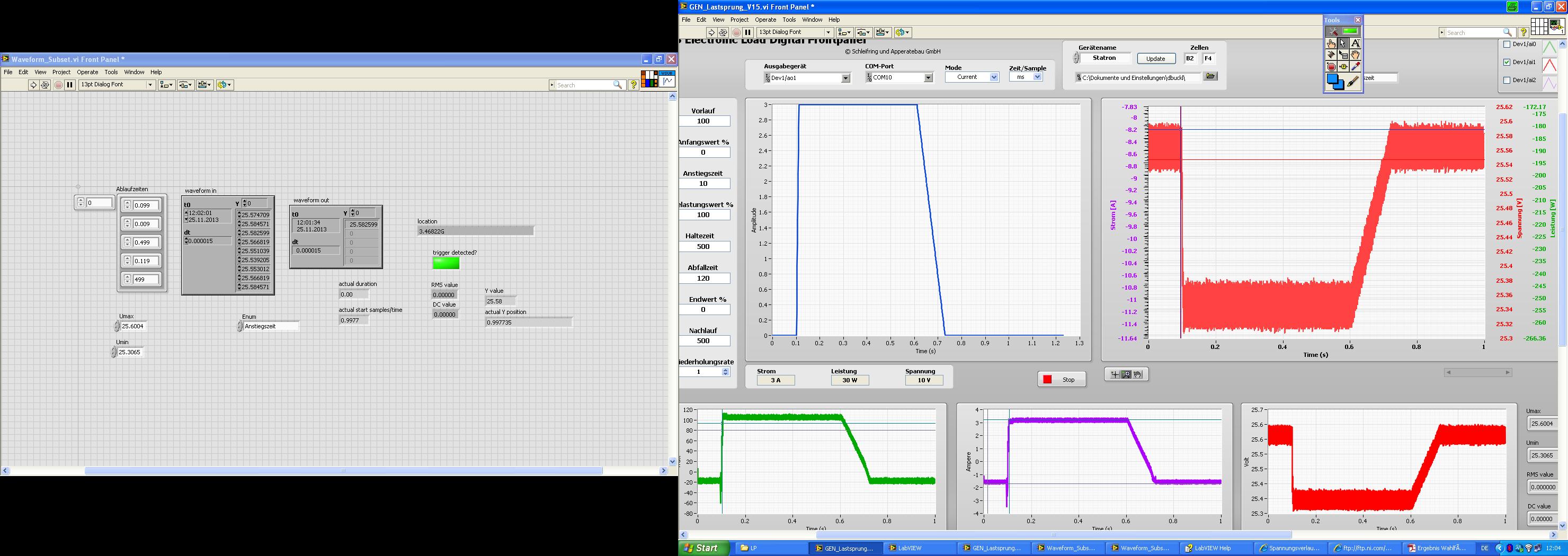

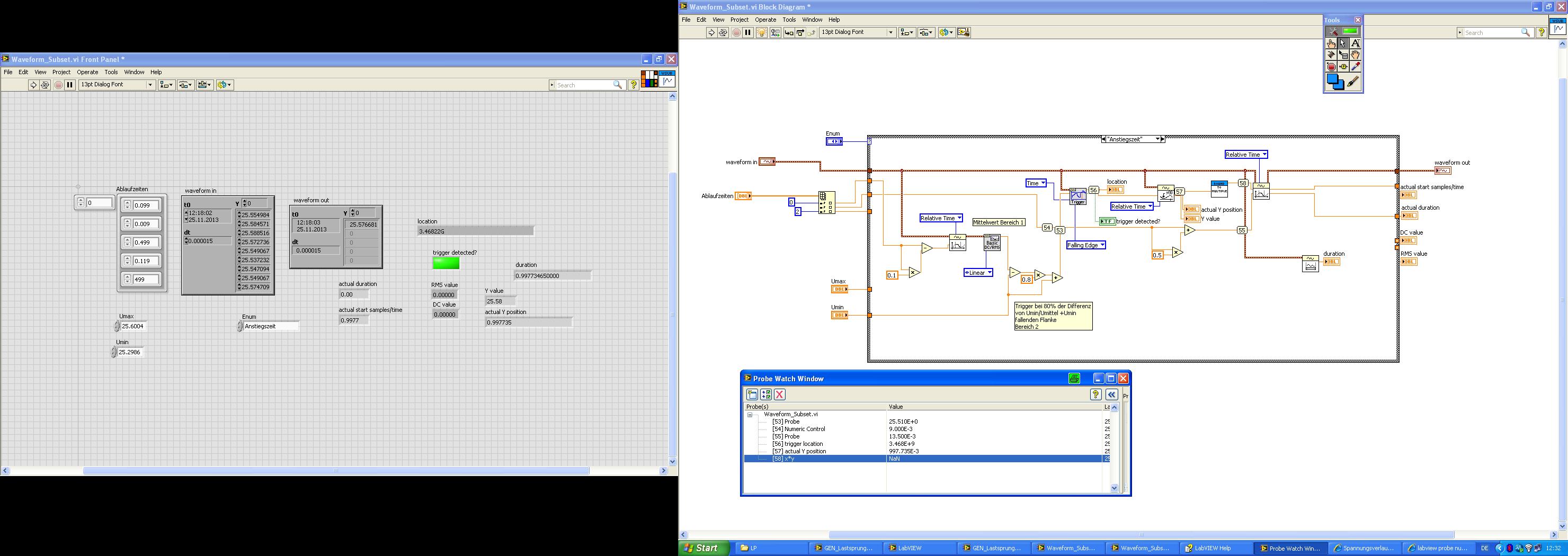

Da hast Recht, irgendwie wird gar nicht getriggert Blink
Das ist mir davor gar nicht aufgefallen, scheinbar wird der Trigger erst beim letzten Wert erkannt. Oder das "Get XY Value" gibt mir einen falschen Wert aus.
Was bedeutet denn der Wert der aus [56] trigger location augegeben wird?
Ich habe das so interpretiert das es die Nummer bzw. der Index des Zeitwertes im Array ist?
Anbei noch ein Bild des mit Probes bestücktem VI und eines in dem der, zu detectierende Graph zu sehen ist (rot).
Der Graph sieht noch nicht so aus wie auf meiner Zeichnung weiter oben, da die Spannung bzw. der Strom nur so geringfügig geändert werden das der Regler momentan noch "hinterherkommt". So wurde es mir zumindest erklärt.
EDIT: Durch das Screenshots erstellen entdeckt man selbst immer wieder Fehler Big Grin in dem Ablaufzeiten Array ist der letzte Wert natürlich 0.499.........habe vergessen es mit dt zu verbinden. Das behebt allerdings nicht mein Problem Dodgy

Leider kann man auf Grund deines Screeenshots nicht erkennen, welchen Eingang du wirklich an deinem "Round-VI" setzt.
Vermutung Glas1
Du übergibst aktuell den Wert "Value", und dt hat als Standardwert = 0. Value geteilt durch Null gibt Inf, mal 0 gibt NaN...

Oh du hast recht tut mir Leid ich habe vergessen dt wieder zu verkabeln, hier nochmal das Bild.
Nun entsteht kein Fehler mehr aber ich verstehe auch noch nicht wieso der Trigger erst am Ende des kompletten Graphen erkannt wird Blink der rote Spannungsverlauf endet nämlich etwa bei 0.997 und dort wurde auch der Trigger erkannt doch eigentliche müsste er kurz vor 0.1 erkannt werden. Irgendwo ist da noch der Wurm drin Huh
