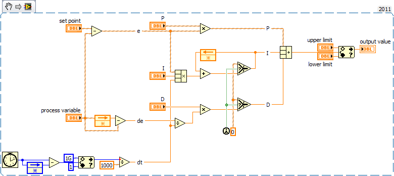

Genau, im Simple PID kann ich die P-, I- und D-Anteile separat verändern, was dann natürlich auch die Eigenschaften ändert. Jetzt kommt langsam Licht ins Dunkel.
Noch was zum "SimplePID" Die Set-Größe ist klar, dass ist mein eingegebener Sollwert. Dann ist die Prozessvariable die aktuelle Temperatur, was bei jedem Durchlaufen der Schleife übergeben wird und der Output Value ist dann die sich einstellende Steuerspannung, richtig?

Jetzt darfst du dir überlegen, was die bei käuflich zu erwerbenden (PID-)Regler (meist englischsprachiger Hersteller) oft verwendeten Abkürzungen SP, PV und CV/OV bedeuten...

Zitat:Ich wollte jetzt mal in die Runde fragen, ob es soweit passt und funktioniert.
Ja, mit den passenden Parametern...
Zitat:Außerdem ist mir noch nicht ganz klar, für was ich das "Upper Limit" und Lower Limit" genau benötige
Und in diesem elektrische Aufbau ist ein Leistungsregler verbaut, der im Spannungsbereich von 3V - 12V arbeitet.
Wie du selbst schreibst, besitzt dein Stellglied (Leistungsregler für Heizpatrone) einen definierten Arbeitsbereich (von 3 bis 12V). Eben diesen Arbeitsbereich stellt man über das upper/lower limit ein... (Oder bringt es dir etwas, wenn der PID-Regler auf einem Stellwert von 20 oder gar 100 beharrt?)
P.S.: Der SimplePID hat keinen "Anti windup". Du solltest also nicht zu lange an den Stellbereichsgrenzen operieren...
Zitat:und warum es nur bis zu einem Wert von 10 einstellbar ist.
Ich habe keine Ahnung, was du meinst. Dein SimplePID oben hat doch als Defaultwert hier ±Inf und du kannst jeden beliebigen Wert von außen vorgeben...
Zitat:ich verstehe noch nicht, was als Steuer- bzw. Regelungssignal ausgegeben wird, eine Spannung oder ein Strom?
Der PID selbst "denkt" nicht mit Einheiten... Über deine PID-Parameter (und u_min/max) gibst du den Wertebereich des Stellsignales vor!
Und mit der Angabe oben ("Leistungsregler") solltest du ein Stellsignal von 3 bis 12 (von mir aus in der Einheit V) ausgeben...

da der SimplePID immer wieder mal benötigt wird, habe ich ihn als "ordentliches" LV2011-VI angehängt.
So sieht's aus:
