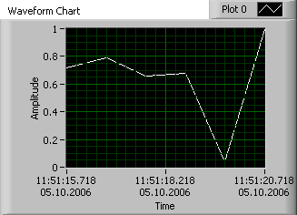

Hallo!
Ich fang gleich an zu heueln! das darf doch nicht wahr sein, ich bekomme einfach nicht die aktuelle zeit auf der x-Achse angezeit! Die X-Achse soll doch einfach nur von z.b 11:19:23 bis 11:29:23 usw immer die 10 min anzeigen ich dreh noch durch!
Bitte Bitte helft mir!!!!!! ich habe im übrigen LabVIEW 7.0 und wollte das ganze mit nem waveform chart machen?!GrrrGrrrGrrrPccrash

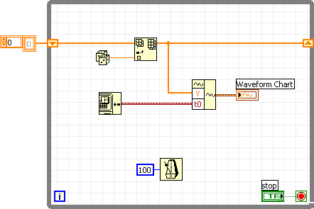

05.10.2006, 10:55
Waveform Chart Zeitachse
Hier, bitte schön. Vergiss nicht die X-Achse als Absolute Zeit zu formattieren, dann bekommst du dieses Ergebnis:
Vielleicht geht es noch einfacher, aber keine Ahnung wie. Ich brauche sowas normalerweise nicht.
Gruss, Eugen

Vielen Dank für die schnellen Antworten und die Mühe, habe es auch gleich probiert aber es funktioniert nicht. Ich habe 16 Werte deren Graphen ich darstellen möchte und auf der x-achse soll immer ein bereich von 10 min angezeigt werden. vielleicht hat noch jemand eine idee?
Die 10 min kannst du doch darstellen indem du die Skalierung für die X-Achse festdefinierst und nicht auf automatisch einstellst. Properties->Scales->Autoscale wegklicken und Minimum und Maximum einstellen. Wenn du mein Beispiel nimmst musst du für Minimum 0 eintragen und für Maximum 10min/100ms also 600 einträgst.
LV8.0
Sonstige .vi  TimeChart.vi (Größe: 13,52 KB / Downloads: 634)
LV7.1
Sonstige .vi  TimeChart.vi (Größe: 24,84 KB / Downloads: 341)
Ich drehe auch fast durch mit diesen verdammten Diagrammen. Habe gerade das VI von Eugen gecheckt, bei mir läuft seltsamerweise die Zeit auf der Zeitachse viel schneller ab als vom Zeitstempel ausgegeben!!!!!! Was soll das jetzt bitte schön????
Die Zeitanzeige auf der x-Achse rast mit doppelter Geschwindigkeit! Hilfe?
05.10.2006, 17:11
So, ich habe es jetzt umgebaut. So sollte es funktionieren.
Gruss, Eugen
Sonstige .vi  TimeChart_1_.vi (Größe: 14,33 KB / Downloads: 767)
Eugen!!!! Mein Retter!!!!! Natürlich habe ich es nicht wirklich kapiert warum, aber es funktioniert!!!
Vielen Dank, Meister!
