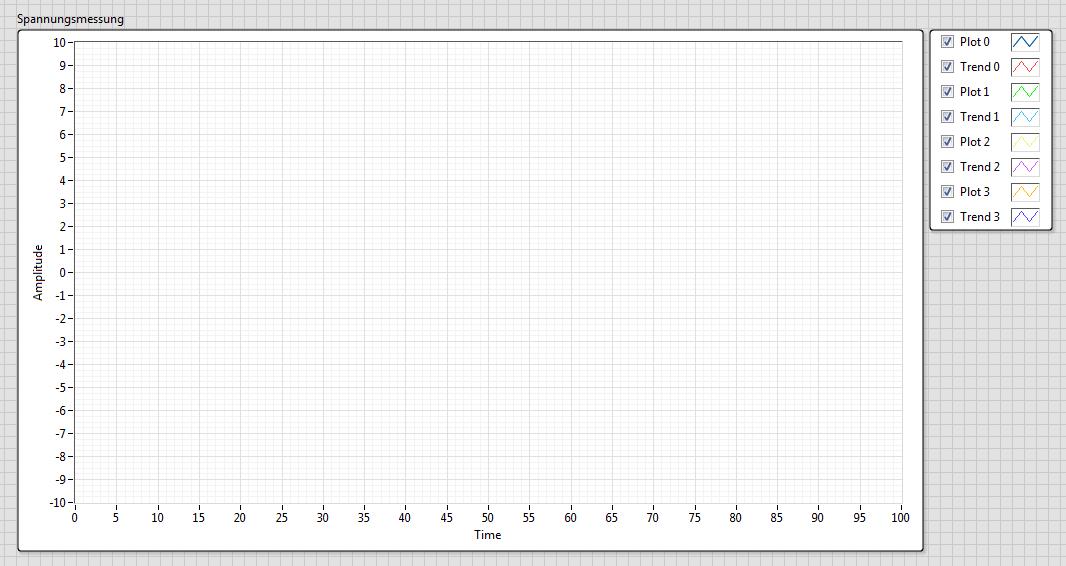

also vielleicht bin ich einfach nur zu blöd, oder ich finde es einfach nicht. Normal ist in LabView ja alles möglich, aber gerade komme ich nicht weiter. Ich möchte in einem Waveform graph 4 Plots darstellen und dazu jeweils eine Trendlinie, sprich das wären 8 Plots. Da kann es schnell passieren dass man den überblick verliert, deswegen möchte ich dass man Plots ausblenden kann. Das habe ich auch gefunden (Plot Visible Checkbox) aber nun hätte ich gerne, das Plot und zugehörige Trendlinie verbunden sind, dass man sie also mit einer Checkbox beide ausblenden kann. Ich habe aber nirgends Zugriff auf diese Checkboxen gefunden... Ist es irgendwie möglich diese Graphen zu "bündeln"?

Hallo Mathias,
Zitat:Ich habe aber nirgends Zugriff auf diese Checkboxen gefunden...
Es gibt zu jedem Plot die Property "visible"…
Zitat:Ist es irgendwie möglich diese Graphen zu "bündeln"?
Nein.
Es wäre meiner Meinung nach einfacher, selbst 4 Checkboxen zu platzieren und diese auszuwerten. Dann halt selbst die Visibility für je zwei deiner Plots per PropertyNode ändern!
Die Checkboxen in der Plotlegende sind gut zu nutzen, wenn man vorher nicht weiß, wieviele Plots es sein werden und man eben nicht irgendwelche Plots "gruppieren" will.

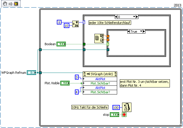

18.02.2014, 09:38 (Dieser Beitrag wurde zuletzt bearbeitet: 18.02.2014 09:42 von GerdW.)
Beiträge: 17.533
RE: Plot Visible Checkbox
Hallo MD,
ein Bild sagt mehr als 1000 Worte:
Zitat:Ja ich würde gerne die Y-Achse so formatieren dass man eben alles gut erkennen kann, aber auch noch die möglichkeit hat mit den gegebenen Funktionen rein und raus zu zoomen...
Dann würde es mich (als User) stören, wenn das Programm regelmäßig die Y-Achse umformatiert.
Also: eine zusätzliche Checkbox setzen, mit der der User einstellt, ob das Programm die Y-Achse selbständig formatieren soll oder nicht. Wenn der User selbst zoomen will, muss er dieses "Autoskalieren" explizit ausschalten…
Oder du nutzt das Autoskalieren, welches der Graph von sich aus bietet. Auch dieses kann man über eine PropertyNode ein-/ausschalten!
Da hier doch schon einiges an UI-Events zusammenkommt, solltest du dir anschauen, wie man die Event-Struktur nutzt!
Dein Bild is ja quasi ein SubVi jetzt oder? Wie hast du denn die Referenz vom Waveform Graph in das SubVi bekommen?
Aber das hilft mir schon maklm ziemlich weiterSmile
Was meinst du mit Event Struktur?
18.02.2014, 09:48
Beiträge: 17.533
Hallo MD,
Zitat:Wie hast du denn die Referenz vom Waveform Graph in das SubVi bekommen?
Das war in deinem Snippet so enthalten…
Zitat:Was meinst du mit Event Struktur?
Event-Struktur

18.02.2014, 09:56
Beiträge: 17.533
Hallo MD,
das Snippet-Tool hat einige Nachteile:
- lokale Variablen werden zu Referenzen und PropertyNodes umgesetzt
- verlinkte PropertyNodes werden zu Referenzen und (allgemeinen) PropertyNodes umgesetzt
Deshalb nun die Referenz im Snippet!
