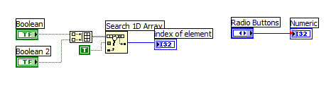

Wenn man wüsste, wie du "Häkchen setzen" umgesetzt hast. Glas2
Hier was, wenn es mehrere Booleans sind - und daneben gaaanz einfach ein Radio-Buttons Feld

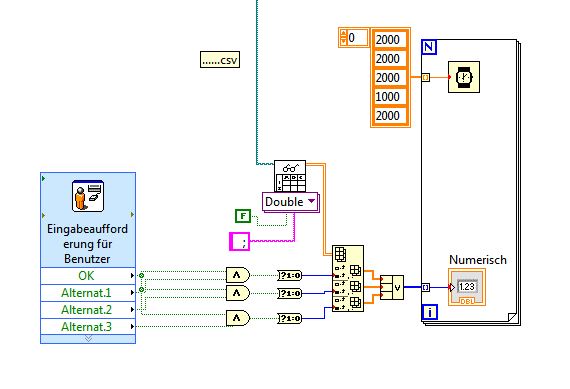

Also ich hätte hier mal ein Bildchen. Funktioniert aber leider überhaupt nicht. Ich bekomme lediglich irgendwelche werte aus meiner .csv-Datei, fernab von Werte einer Spalte..
    (Edit GerdW: Bild im Forum hochgeladen!)
Hallo jg,
danke für Deine Antwort. Könntest du mir kurz sagen, was das bei deiner Schaltung das erste Element nach den Booleans ist? Danke!

BuildArray…
Hast du die Links in meiner Signatur schon mal beachtet?
Abgesehen davon:
Was soll es bringen, mehrere DBL-Werte zu verODERn?

Build Array
