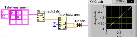

Möchte gerne ein Tabelle mit einer Spalte Spannung und einer Spalte Zeit, darunter möchte ich verschiedene Messwerte eintragen und diese dann in einem Diagramm wiedergeben.
Aber wie gehe ich am besten vor?
Mit einer Multicolumn-Listbox und das gebe ich dann in einem wave graph aus?
Bin wirklich sehr froh um jeden kleinen TippSmile
Danke euch!
Grüße Sandro

Z.B. so:

ok sieht schon mal gut aus, aber jetzt zu den blöden fragenSmile
Tabellenelement und XY-Graph ist klar, aber "string nach zahl" "Array indizieren" und "Bündeln" finde ich nichtSad
hab die englische version und tu mir jetzt bissl schwer...

Hallo Sandro,
und wenn du einfach mal bei den "String nach Zahl"-Konvertierfunktionen suchst? Und in der Array-Palette? Und für "Bündeln" in der Cluster-Palette?

einfacher gesagt als getan wenn man noch keine 5 Jahre erfahrung mit Labview hat Sad
"bündeln" "array indizieren" hab ich gefunden, anstatt Tabellenelement hab ich nun Complex Matrix in meinem Blockdiagramm.
finde aber leider immer noch nicht "string nach zahl"...
verzweifelte Grüße

Hallo Sandro,
Zitat:finde aber leider immer noch nicht "string nach zahl"...
String-Funktionen -> String/Number-conversions…
Zitat: anstatt Tabellenelement hab ich nun Complex Matrix
Das ist aber etwas komplett anderes!
Eine Tabelle erwartet ein 2D-Array of Strings, eine "Complex Matrix" ein 2D-Array of CDB!
Nimm eine Array-Konstante, packe eine String-Konstante dort hinein, ziehe die Indexanzeige auf zwei Elemente auf…
Hast du mal die Links in meiner Signatur beachtet? Da wird sowas erläutert!

Lass dir mal alle Paletten anzeigen:
20.03.2014, 17:28 (Dieser Beitrag wurde zuletzt bearbeitet: 20.03.2014 18:07 von Lucki.)
RE: Aus Tabelle einen Graph zeigen
Falls es um die Tabelle geht:
Ein 2D-Array mit Strings ist kein Labview-Tabellenelement. Nur im Blockdiagr. sehen beide gleich aus. Ganz anders auf dem Frontpanel:
Das Tabellenelemant kann Zeilen-und Spaltenbezeichnungen haben, jedes Element kann eine andere Untergrundfarbe oder eine andere Schriftgröße -art, -farbe -untergrund haben und etliches mehr. Das alles kann ein normales 2D-Array nicht, auch dann nicht, wenn es Strings als Elemente enthält.
Aber wenn Du all diese zusätzlichen Eigenschaften nicht brauchst, spricht natürlich nichts dagegen, ein normales 2D-Array als String-Tabelle zu missbrauchen.
Habe nun eine Array Konstante und darin eine String Konstante und die Indexanzeige auf 2 Elemente aufgezogen...dann habe ich ein Arbitrary Wave und anschließend einen Graph hinzugefügt!
Bin ich auf dem richtigen Weg? bzw was fehlt noch?

bin jetzt soweit...
muss jetzt nur noch 2D array auf 1D array bündeln...aber wie??
