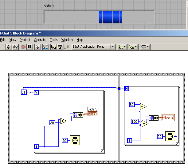

Hallo Leute,
kennt jemand eine Möglichkeit einen Statusbalken mit LV anzuzeigen?
Ähnlich dem der beim Starten von Windows XP angezeigt wird.
Danke und Gruß,
Marco

<div align="left">Hallo, Marco,
wo ist das Problem, den Fortschrittsbalken gibt es schon seit einigen LV-Varianten unter den numerischen Anzeigeelementen.
MfG, Jens

Mit dem Statusbalken habe aber nicht den trivialen Fortschrittsbalken gemeint sonder solch einen der beim Starten von Windows XP angezeigt wird (bitte genau lesen was ich gefragt habe).
Dafür habe ich bis jetzt keine Möglichkeit gefunden.
anbei ein weiteres Bsp., leider für LV8 (habe momentan nur 8.20 zur Verfügung), vielleicht kann es dir noch jemand herunterkonvertieren.
Sonstige .vi  Statusbar.vi (Größe: 11,55 KB / Downloads: 332)
Zum weiteren Verständnis, was habe ich hier gemacht:
-Habe erst mal einen Progressbar genommen.
-Dann über rechte Maustaste->Add Slider (Schieber) einen weiteren Schieber hinzugefügt.
-Da jetzt mehr als ein Schieber vorhanden sind, kann man individuell für jeden Schieber das Füllverhalten ändern (rechte Maustaste auf Slide->Fill Options). Bei entsprechender Anordnung wird dann der Bereich zwischen den beiden Schiebern farbig dargestellt (so wolltest du es doch).
-Jetzt nur noch in einer Schleife die richtigen Werte in die Schieber schreiben, schon hast du genau so einen sich bewegenden Balken wie XP.
MfG, Jens.
P.S.: Übrigens, wenn du in deinem ersten Beitrag etwas von "Ähnlich dem der beim Starten von Windows XP angezeigt wird." schreibst, darfst du dich nicht wundern, wenn Andreas und ich dir erst mal den Fortschrittsbalken vorschlagen.</div>

Guten Morgen,
stimmt, ich hätte mich genauer ausdrücken können.
Vielen Dank für die Beispiele, genau sowas hatte ich gesucht!
Gruß Marco.
