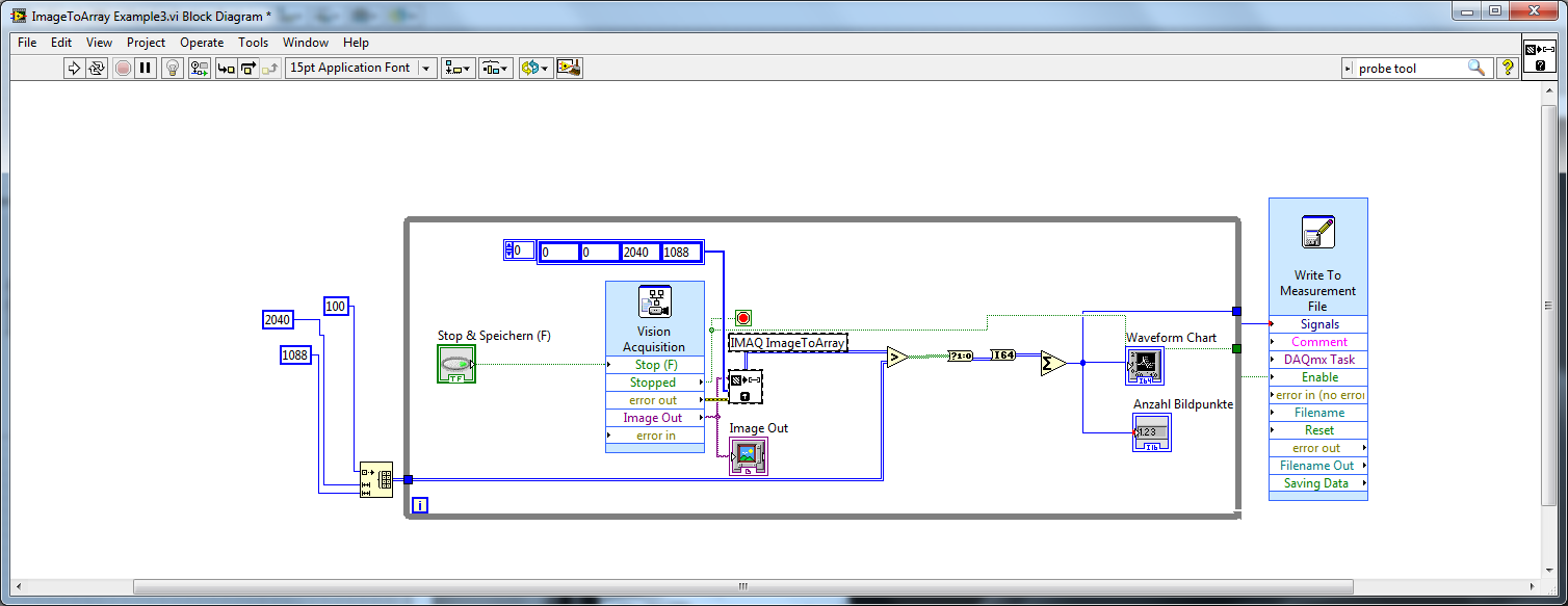

ich steh mächtig auf dem Schlauch!!
Ich hab eine Videokamera, lese die Grauwerte der Pixel aus und schreibe die Werte in ein Array. Die Werte werden mit einem Vergleichswert verglichen und dann in 0 oder 1 unterteilt. Also:
Pixelwert > 100 dann = 1
Pixelwert < 100 dann = 0
Soweit funktioniert alles.
Jetzt will ich einfach nur das 0,1-Array summieren, sodass ich nachher einen skalaren Wert (Referenzwert) bekomme.
Das Array besteht nur aus 0 und 1!!! Mein skalarer Wert ist aber negativ... WARUM?
Gruß Itaurus

Kleiner Tipp:
Schau mal auf die Datentypen, die du da so verwendest - und was diese eigentlich so erlauben.
Rote Punkte im BD haben auch eine Bedeutung und einen Namen (CoercionDot)!
Fragen:
- Hast du schon mal das AutoCleanup-Tool bemerkt?
- Warum erstellst du erst ein 2D-Array mit 2M Elementen, wenn du es dann in ein 1D-Array mit 2M Elementen umformst?
- Warum nimmst du die ersten 2M Elemente eines Arrays mit genau 2M Elementen? (Wieso das SplitArray?)
- Warum der ganze Aufwand, wenn du deine Bilddaten auch mit einem skalaren Wert vergleichen könntest?

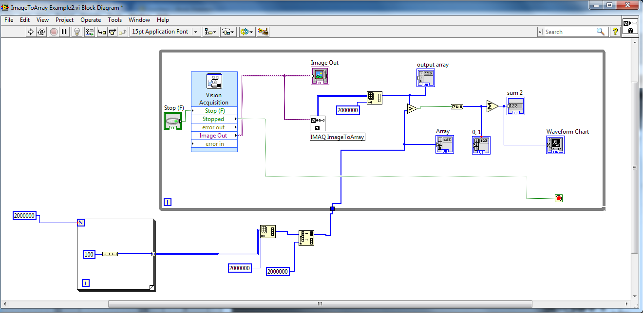

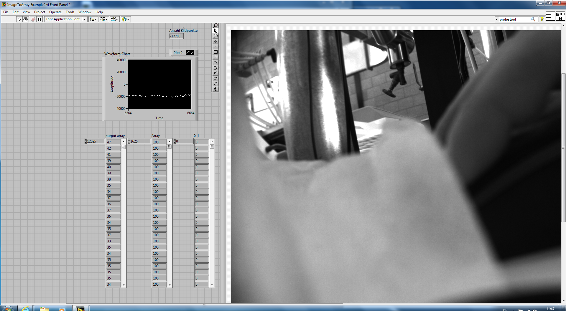

So ich hab mal neue Screenshots gemacht.
Das erstellte Array sieht jetzt schon viel schöner aus und der rote Punkt ist auch weg.
Ich hab mir mal die Daten mit dem Probetool mal angeschaut. Das sieht auf den ersten Blick alles wunderbar aus, allerdings klicke ich mich jetzt nicht durch 2 Mio Pixel. Kann man so große Datenströme auch übersichtlicher angucken?
Und nicht zuletzt hab ich einen negativen Wert...
Ich hab die beiden Arrays mal 2 Dimensional gelassen und dann verglichen, aber es gibt immer noch einen negativen Wert.

Der Datenbereich von I16 ist -32768 bis 32767. Bei Aufaddition von > 2.Mio 0/1 Werten kann es schon zu einem Überlauf kommen.

vielleicht mit einer kleinen Funktion zum Datentyp-Ändern direkt nach dem "Bool To 0/1"?
Mit dem I32-Datentyp könntest du z.B. locker bis 2*10^9 rechnen…

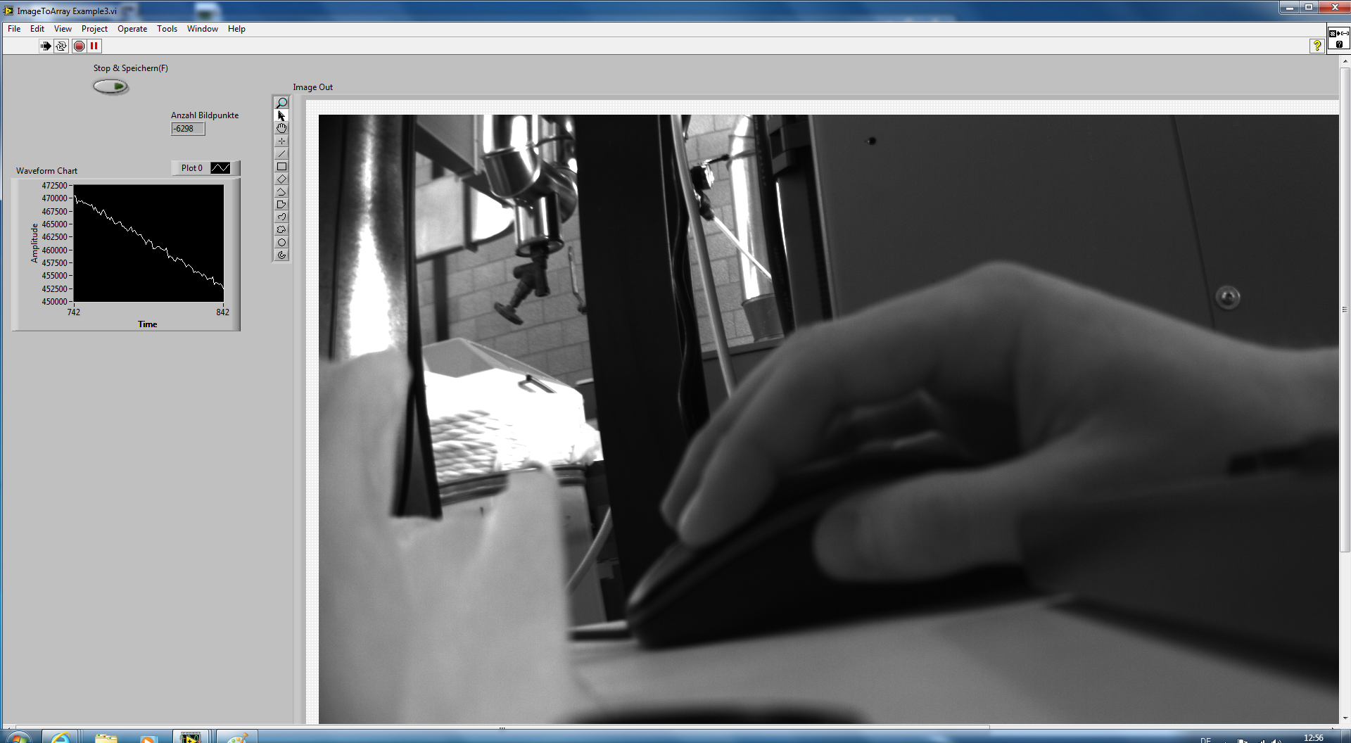

Sieht jetzt so aus und negative Werte kommen auch nicht mehr so häufig sind, aber da...

also ich sehe da immer noch einen CoercionDot im Bild - und der ist für die negativen Werte verantwortlich…
Warum vergleichst du dein Bild nicht mit einem skalaren Wert? Warum erzeugst du dir erst ein Array, bei dem alle Elemente den selben Wert haben?
